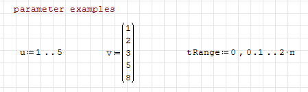

parameter examples

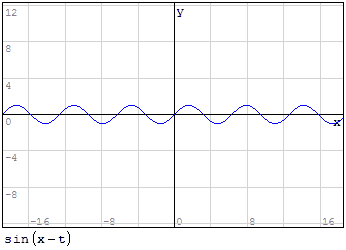

- アニメーションをプロットする場合、アニメーションのパラメータは、 "t"として定義する必要があります。
plot syntax

  • パラメータソース: Animate > u / v / tRange (in this example, any other vector in your files)
各フレームは"t"の値に対応して、ソース変数の漸進的位置を取ります

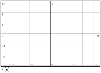

- 2D plot
- frame source: v
- frame rate: 2
EXAMPLE 01

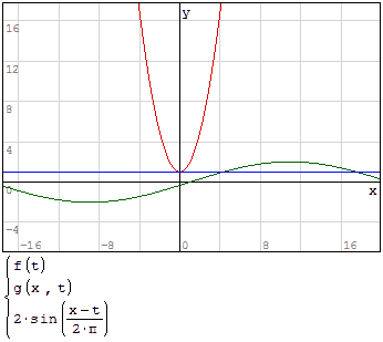

- 2D plot
- multiple equations
- frame source: v
- frame rate: 5
EXAMPLE 02

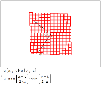

- 3D plot
- frame source: tRange
- frame rate: 50
EXAMPLE 04a
