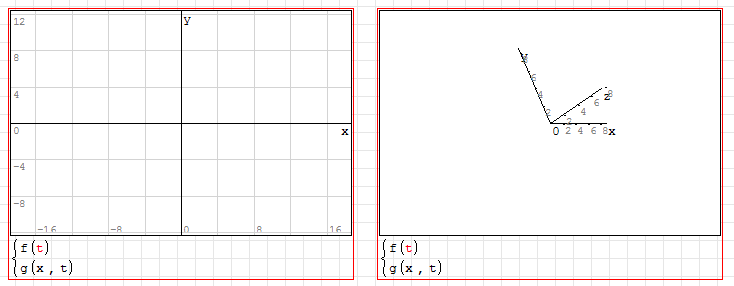

- アニメーションをプロットする場合、アニメーションのパラメータは、 "t"として定義する必要があります。
- アニメーションの設定は、プロット上で右クリックして行います。

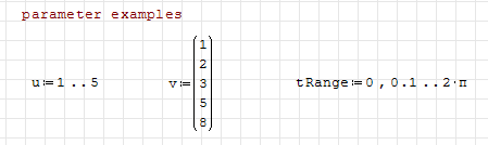

- パラメータソース: Animate > u / v / tRange (in this example, any other vector in your files)
各フレームは"t"の値に対応して、ソース変数の漸進的位置を取ります

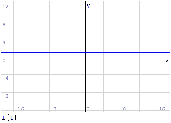

例
- 2D plot
- frame source: v
- frame rate: 2

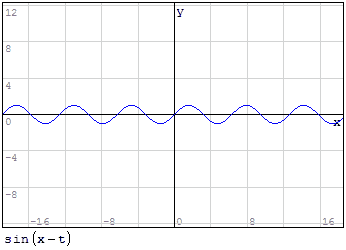

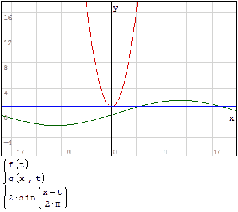

- 2D plot
- multiple equations
- frame source: v
- frame rate: 5
- 2D plot
- frame source: tRange
- frame rate: 50

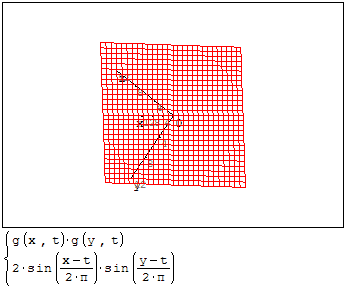

- 3D plot
- frame rate: 50
