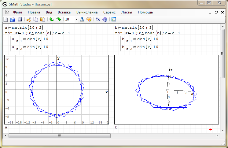

Еще кое-что не понимаю...
// это делал все на настольном компьютере
Вот получил я эту матрицу "а". Хочу построить график. Вставка->График 2D. В нижнем поле графика пишу "а", но ничего не появляется. После этого попробовал создать матрицу "b" (Вставка->Матрица) и забить в нее те же значения, что находятся в "а" вручную. В нижнем поле графика вписал "b" и... график появился. Почему не выводится график для а? Я что-то делаю не так?

2,318 likes in 3,975 posts.
Ситуация, когда Desktop версия может что-то вычислить, а Handheld не может или наоборот, полностью исключена, т.к. вычислительная база у них абсолютно идентична (перед заявлением проверил ). В отсутствие ответа, очевидно, были виноваты какие-то внешние факторы, буду их искать.
А вот почему не строится график - вопрос хороший не только для Вас, но и для меня - его решу обязательно и быстро. Спасибо.
Спустя пару часов: Поправил! В следующей версии будет работать.
