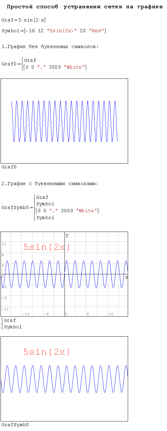

Простой способ устранения сетки на графике
