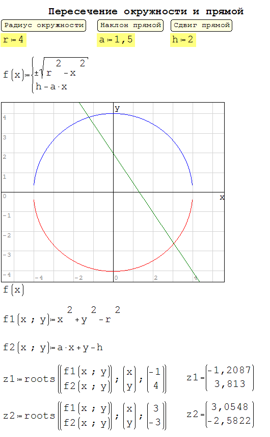

Попробовал реализовать пример решения системы уравнений, не выходит каменный цветок.
[LIVE width=402 height=395]http://smath.info/live/?file=4147[/LIVE]
Может кто уже рассматривал подобное?
Пересечение окружности и прямой.sm (6 KiB) downloaded 1502 time(s).

Получилось.
Было непреодолимое сочетание исходных значений для алгоритма поиска корней.
Причём глючило довольно большое количество комбинаций наклона прямой и начальных приближений.

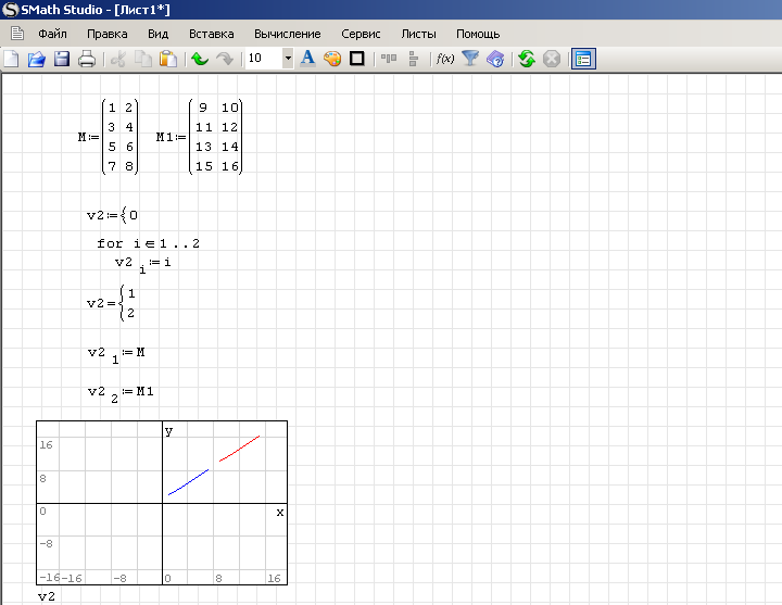

Присоединяюсь к предыдущему товарищу и хочу внести свои пять копеек (см. рисунок)
