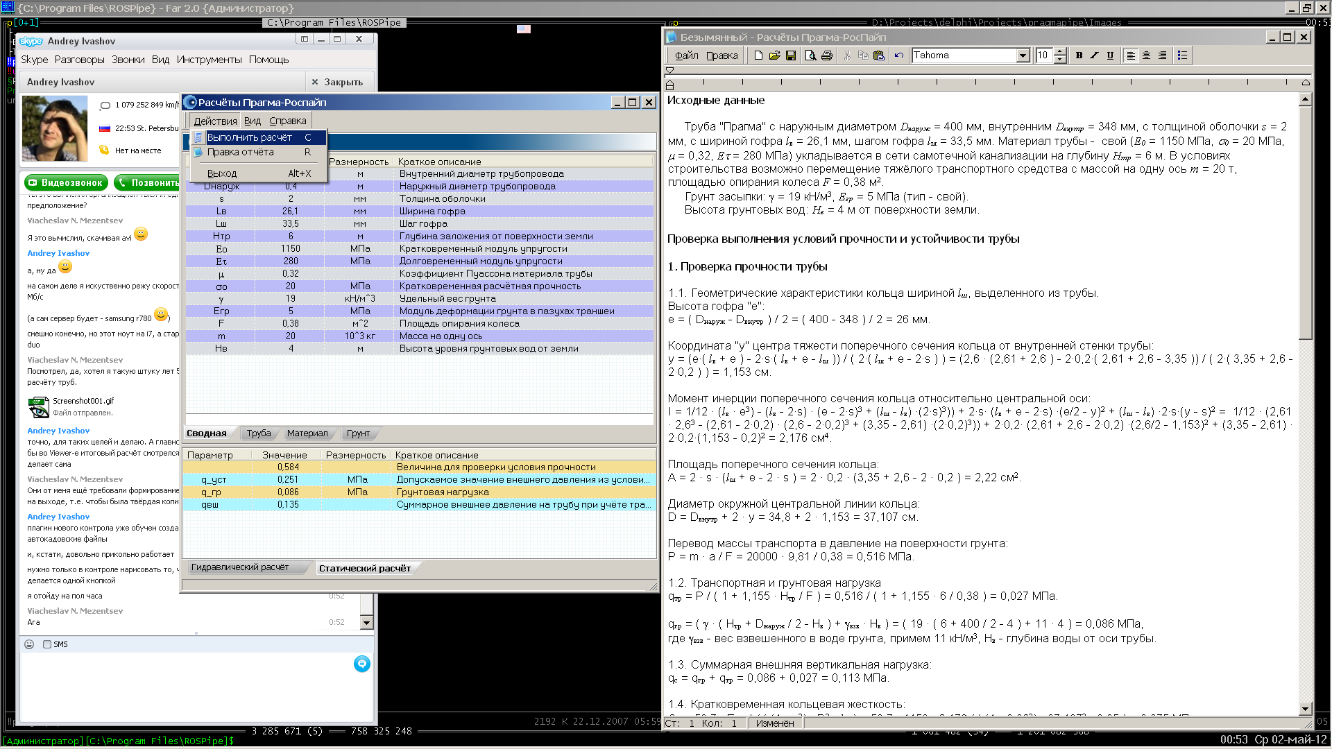

#8 Posted: 5/2/2012 11:48:55 AM
уни
уни
156 likes in 355 posts.
Надо же, я почти такие же расчёты когда-то делал, только вот вчера переписывались с Андреем и я ему показывал "Статический расчёт". Только я это делал в Delphi.
