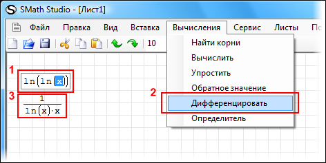

О: Первый способ. Записать уравнение на листе программы, затем выделить переменную, по которой будет производиться дифференцирование (чаще всего "x") и в меню программы выбрать "Вычисление" >> "Дифференцировать". После этого под записанным выражением появится строчка ответа, т.е. производная.

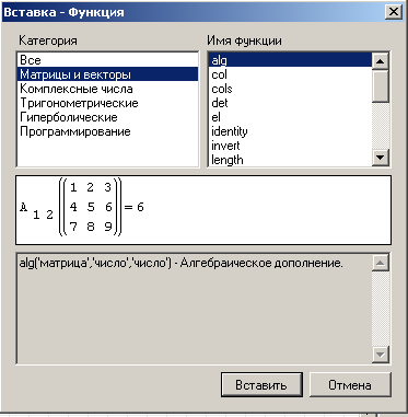

В: Где можно увидеть весь список функций для работы с матрицами?
О: В главном меню нужно выбрать «Вставка\Функция…». Появится окно «Вставка - Функция». Выбрав категорию «Матрицы и векторы», получим список функций, с кратким описанием каждой.

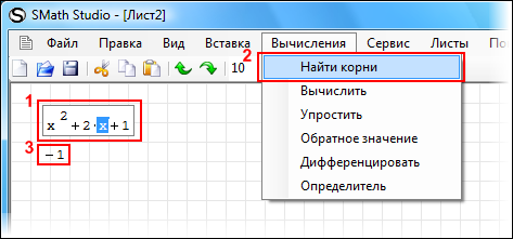

Первый. Записать уравнение на листе программы, затем выделить переменную уравнения (чаще всего "x") и в меню программы выбрать "Вычисление" >> "Найти корни". После этого под записанным уравнением появится строчка ответа(ов), т.е. корней уравнения.

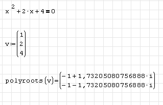

О: Алгебраические уравнения до 4-й степени включительно можно решить символьно, т.е. можно получить комплексные корни. Для этого надо составить вектор коэффициентов для уравнения, а потом его подставить в функцию polyroots(вектор).
