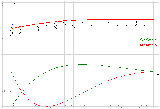

#5 Posted: 3/22/2013 7:30:45 AM
Fridel Selitsky
Fridel Selitsky
256 likes in 225 posts.
Подвижная нагрузка на балку на упругом основании.
Использована программа https://smath.com/wiki/GetFile.aspx?File=ElastFound.zip
MoveEl.smz (8.49 KiB) downloaded 1554 time(s).
Serg 1/25/2014 1:23:00 PM, Mikka 3/23/2013 8:49:00 AM

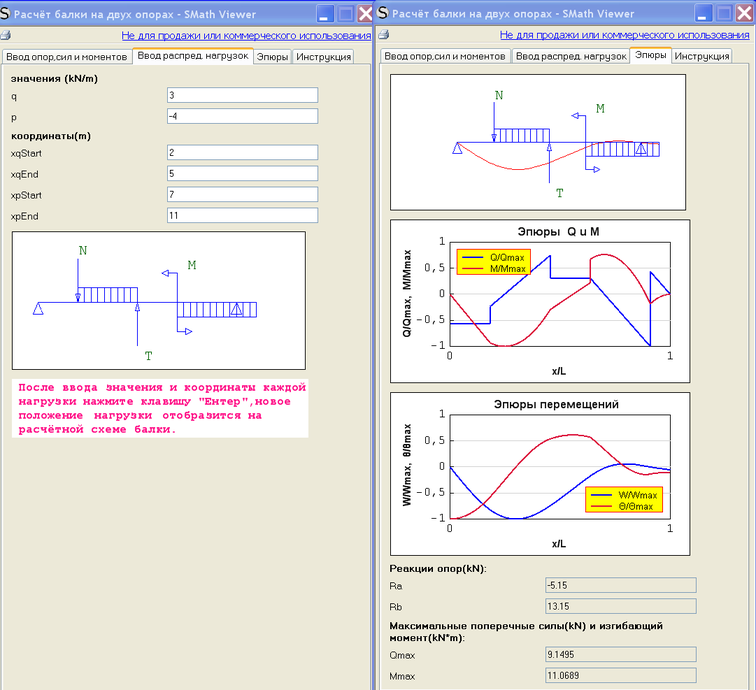

#6 Posted: 5/5/2013 11:27:24 AM
Fridel Selitsky
Fridel Selitsky
Использование новых возможностей SMath Studio для расчета балок
1.Создание ЕХЕ файла.
Встроенное дополнение Viewer File Type создает ЕХЕ файл,который
позволяет работать с программой в интерактивном режиме:положение
каждой введенной нагрузки сразу же отображается на расчетной схеме балки.
2. Использование дополнения X-Y Plot(уни) для построения графиков.
https://smath.com/wiki/GetFile.aspx?File=SimpSupBeamRu.rar

#7 Posted: 5/6/2013 8:30:04 AM
Медведев Виктор
Медведев Виктор
13 likes in 157 posts.
исходником не поделитесь? Особенно интересует создание вкладок...
А вообще, смотрю на это, и кажется, что у Андрея получился гибрид математического пакета со средой программирования...
#8 Posted: 5/6/2013 8:58:43 AM
Fridel Selitsky
Fridel Selitsky
Делюсь:
SimpSupBeamRu.sm (172.56 KiB) downloaded 1681 time(s).

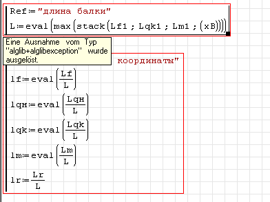

#9 Posted: 5/6/2013 11:58:10 AM
1,357 likes in 2,271 posts.
у меня программа не работает пока не отключаю плагин AlgLib.
#10 Posted: 5/6/2013 12:26:05 PM
уни
уни
156 likes in 355 posts.
Нужно опять обновить плагин до версии AlgLib_20130506r1. В предыдущей была ошибка.

#11 Posted: 5/6/2013 12:48:46 PM
Это помогло. И convr1dinv(4) опять работает. Спасибо за скорый ответ.
