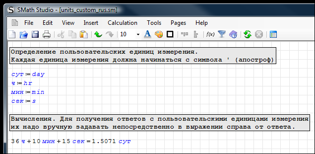

Если оформлять расчет по СП, то единицы измерения следует указывать в русскоязычном виде, причем мне нужна единица "сут" - сутки. Там есть "day", но мне нужно на русском и не день, а сутки. Можно ли в SMath определить их самим? Если да, то как это сделать?
И еще вопрос заодно, будет ли в SMath поддержка работы с таблицами, функции интерполяции и поиска по таблице?
#24 Posted: 9/15/2010 2:51:38 AM
2,345 likes in 4,059 posts.
Здравствуйте.
В будущем работа с таблицами будет. Функции интерполяции есть и сейчас: linterp, cinterp, ainterp (примеры: linterp, splines).
С уважением.

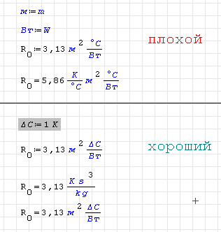

Еще вопросик. Не получается задать единицы м^2*градус цельсия/Вт. Пишет единицы измерения не соответствуют. Может я что-то не так делаю или не правильно задаю.
#27 Posted: 9/15/2010 4:50:13 AM
Можно примерчик? У меня с этой записью всё нормально считается.
#28 Posted: 9/15/2010 5:38:40 AM
19 likes in 134 posts.
Вот записал немного в другом виде и вроде бы заработало.
Потом сразу же вывел переменную, но вывелась она уже с измененным значением и единицами. Попытался преобразовать в нужные мне единицы и получилась опять какая-то ересь.
Как исправить не могу сообразить.
#29 Posted: 9/15/2010 8:00:00 AM
Возможно стоит спросить у знатоков использования единиц измерения, как лучше Вам поступить с градусами, но одно могу сказать точно, справа должны быть либо только градусы, либо всё, что угодно, но без них. Тут речь идёт о линейных и нелинейных единицах измерения.
#30 Posted: 9/15/2010 9:09:05 AM
Здравствуйте,
Не используйте градусы Цельсия вместе с другими единицами измерения. Создайте новую единицу измерения, где разности температур по Цельсию и по Кельвину равны 1 и используйте её, а не градусы Цельсия. Тот же случай и с градусами Фаренгейта и Ранкина.
Вот пример:
С поштовањем,
Радован
3 users liked this post
Andrey Ivashov 9/15/2010 9:19:00 AM, Carlos 9/16/2010 3:38:00 AM, Mikka 11/15/2010 2:14:00 PM
#31 Posted: 9/16/2010 3:39:31 AM
Спасибо, однако жаль что градусы не выгледят как градусы, а с дельтой какой-то. Вобщем я в своем расчете "плюнул" на это дело и считаю без единиц измерения, а подписываю их текстом и кусками формул. Извращение все это конечно.....
