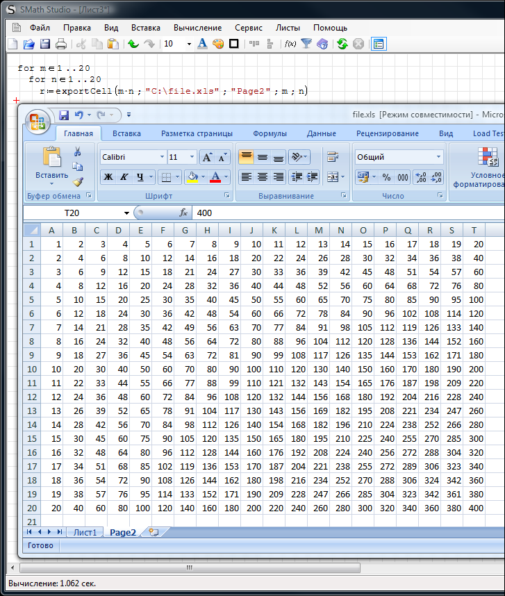

Плагин готов к тестированию/использованию:
ExcelCollab.0_89.Plugin.Bin.zip (Дата: 14.08.2010. Размер: 49,34KB) - * Для копирования .dll файла из архива в папку "plugins" в директории, куда установлена SMath Studio.
С уважением, Андрей Ивашов.

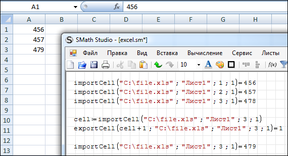

Функции работают, но:
Есть следующие замечания:
1. После exportCell формулы заменяются на константные значения.
То-есть: создал в таблицу со значением 5 в ячейке А1 и с формулой в ячейке А2: А1*2 (что выдало мне 10). Сохранил, закрыл.
Делаю exportCell в А1 значение допустим 3, получаю результат 1. Проверяю таблицу:
в А1 стоит значение 3, а в А2 стоит та же 10ка, причем формулы там больше нет.
2. С форматом .xlsx не работают...
У меня офис 2010 и последний smath.
