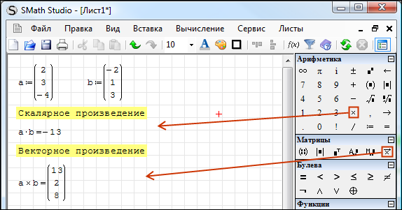

Ребята. Научите в SMath решать сложение, умножение, длину и т.д. векторов
Я в этом 0 вообще, а надо в универ.
И специально для Андрея - огромное спасибо за такую отличную бесплатную прогу
Очень обрадовала версия для коммуникаторов, ей цены нет.

В SMath Studio вектор является столбцом матрицы.
