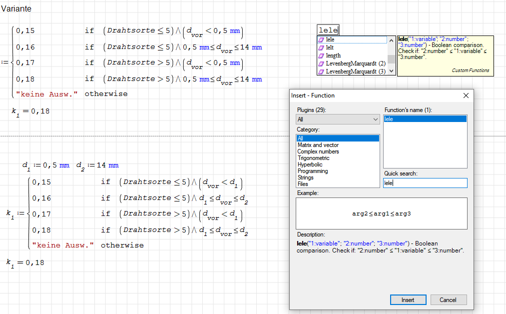

Hallo zusammen,
was habe ich zur Klammerbildung nicht verstanden?
Klammerproblem.sm (10.66 KiB) downloaded 1261 time(s).

Hat nichts mit Klammern zu tun, sondern mit undefinierten Variablennamen statt Maßeinheiten (die sind immer blau)
Außerdem kann man die Ausdrücke noch stark vereinfachen und ich vermute mal dass da ein logischer Fehler in der ursprünglichen Variante war.
Wenn ein Zahlenwert mehrfach verwendet wird, sollte man ihm einen Variablennamen spendieren.
Kein Klammerproblem.sm (17.41 KiB) downloaded 1172 time(s).

Problem ist verstanden! Die Dimensionsanweisung war bei mir falsch!
Danke für die Geduld.
