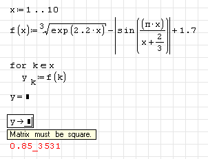

Набираю у, оператор символьного вычисления, в подсказке пишут "Матрица не квадратная". Пишу у=, а мне в ответ: "Не могу вычислить"! Может быть, я что-то не правильно делаю?

Я не меняла файл. Просто его открыла. Всё так, как на Вашем скриншоте, кроме ответа.
Похоже, что у Вас не последняя версия программы. Пожалуйста, проверьте версию программы и её компонентов, цифры должны как минимум соответствовать данным:

В том и дело, что у меня именно такая версия. Все цифры совпали. Только результат решения не вычисляется почему-то

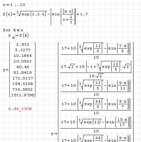

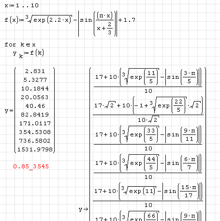

Не используйте "x", как range переменных, и что бы решить эту проблему.
Если хорошо помню, это была ошибка, которая была решена в последующих версиях.
Не уверен.
Здесь же пример, от v3531 и v3545
v3531
v3545
С уважением,
Радован
