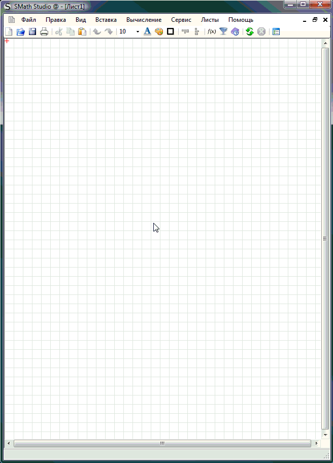

dfi34, в хандхелд-версии программы окошки как раз таки не привязаны.
P.S. На втором фото экран слегка не успел обновиться, и там осталась часть изображения от проги для снятия скриншотов. Но вообще всё нормально.
Просто я до сих пор не успел обновить интерфейс Handheld версии SMath Studio В скором времени единая панель со всеми тулбарами будет и там, правда снизу - в виде экранной клавиатуры. С учётом Windows CE, конечно, надо предусмотреть возможность привязки этой панели к разным краям экрана.
