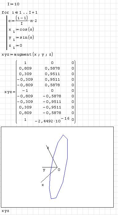

При построении 3d графика по точкам отображаемый график не располагается в нужной плоскости, и меняет свое угловое расположение относительно осей при повторных пересчетах документов (F9).
Похоже на баг .
Проверено на:
-AMD Athlon 64x2Dual 6000+, GeFors 8600 GT, WinXP32sp3
-Pentium Dual-Core E6500, GeFors GT 440, WinXP64sp1
На рисунке показан пример проявления проблемы. График не располагается в плоскости z=0.
