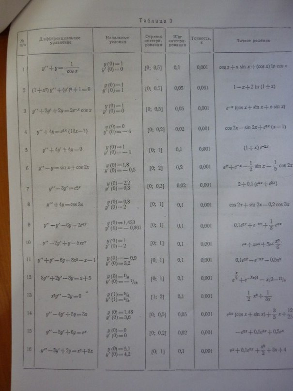

y"-y=sinx-cos2x
начальные условия
y(0)=1,8
y(0)=-0,5
отрезок интегрирования
[0;2]
шаг интегрирования
0,2
точность 0,001
#2 Posted: 7/14/2013 1:29:57 PM

Это делается так, как описано тут: Обыкновенные дифференциальные уравнения.
Пример 2.sm (10.77 KiB) downloaded 1505 time(s).
