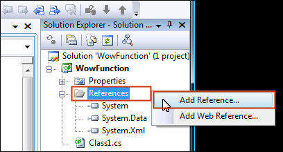

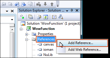

    5. В фрейме Solution Explorer нажмите правой клавишей мыши по элементу дерева References и выберите Add Reference... из появившегося контекстного меню.

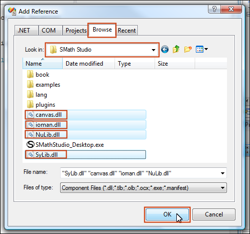

    6. В диалоге Add Reference перейдите на вкладку Browse, выберите папку, в которую Вы установили SMath Studio (по-умолчанию: C:\Program Files (x86)\SMath\SMath Studio) и при нажатой клавише Ctrl выберите файлы canvas.dll, ioman.dll, NuLib.dll и SyLib.dll. По окончании выбора файлов нажмите OK.
    7. После закрытия диалога Add Reference дерево в Solution Explorer будет обновлено и в папке References появятся требуемые элементы: canvas, ioman, NuLib, SyLib.

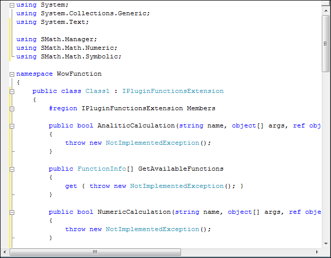

    11. В редакторе кода Visual Studio подключите следующие пространства имён: SMath.Manager, SMath.Math.Numeric и SMath.Math.Symbolic. Наследуйте класс созданного проекта от интерфейса IPluginFunctionsExtension.
      using System;
      using System.Collections.Generic;
      using System.Text;
      using SMath.Manager;
      using SMath.Math.Numeric;
      using SMath.Math.Symbolic;
      namespace WowFunction
          public class Class1 : IPluginFunctionsExtension
    12. Для реализации всех необходимых методов интерфейса, нажмите правой клавишей по имени интерфейса (IPluginFunctionsExtension) и в появившимся контекстном меню выбирите Implement Interface, Implement Interface.
    13. Все требуемые методы интерфейса IPluginFunctionsExtension будут автоматически сгенерированы IDE Visual Studio.

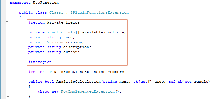

    14. Создайте локальные переменные для хранения свойств плагина.
              #region Private fields
              private FunctionInfo[] availableFunctions;
              private string name;
              private Version version;
              private string description;
              private string author;
              #endregion

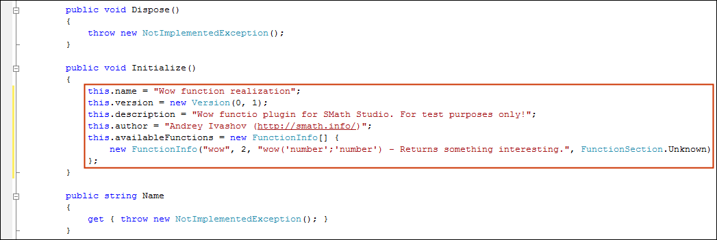

    15. Присвойте значения локальным переменным в методе Initialize().
              public void Initialize()
                  this.name = "Wow function realization";
                  this.version = new Version(0, 1);
                  this.description = "Wow function plugin for SMath Studio. For test purposes only!";
                  this.author = "Andrey Ivashov (http://smath.info/)";
                  this.availableFunctions = new FunctionInfo[] {
                      new FunctionInfo("wow", 2, "wow('number';'number' - Returns something interesting.", FunctionSection.Unknown)

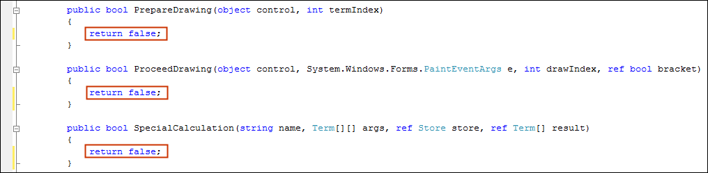

    22. Т.к. в данном примере не будет создаваться ни специальных функций, ни специальной отрисовки функций, просто верните в методах PrepareDrawing, ProceedDrawing и SpecialCalculation false.
              public bool PrepareDrawing(object control, int termIndex)
                  return false;
              public bool ProceedDrawing(object control, System.Windows.Forms.PaintEventArgs e, int drawIndex, ref bool bracket)
                  return false;
              public bool SpecialCalculation(string name, Term[][] args, ref Store store, ref Term[] result)
                  return false;

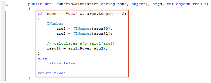

    23. Обработайте метод NumericCalculation.
              public bool NumericCalculation(string name, object[] args, ref object result)
                  if (name == "wow" && args.Length == 2)
                      TNumber
                          arg1 = (TNumber)args[0],
                          arg2 = (TNumber)args[1];
                      // calculates a^b (arg1^arg2)
                      result = arg1.Power(arg2);
                  else
                      return false;
                  return true;

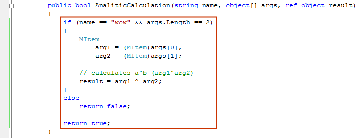

    24. Обработайте метод AnaliticCalculation.
              public bool AnaliticCalculation(string name, object[] args, ref object result)
                      MItem
                          arg1 = (MItem)args[0],
                          arg2 = (MItem)args[1];
                      result = arg1 ^ arg2;
                  else
                      return false;
                  return true;

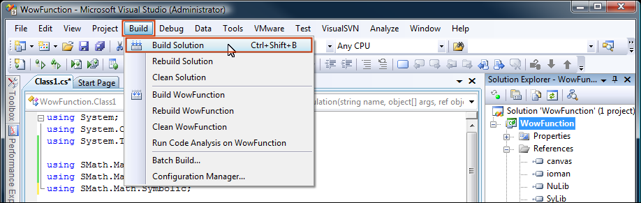

    26. Если сборка пройдёт успешно, в статус-строке окна IDE Visual Studio появится надпись Build succeeded.

    38. Соберите проект используя меню Build, Build Solution.
