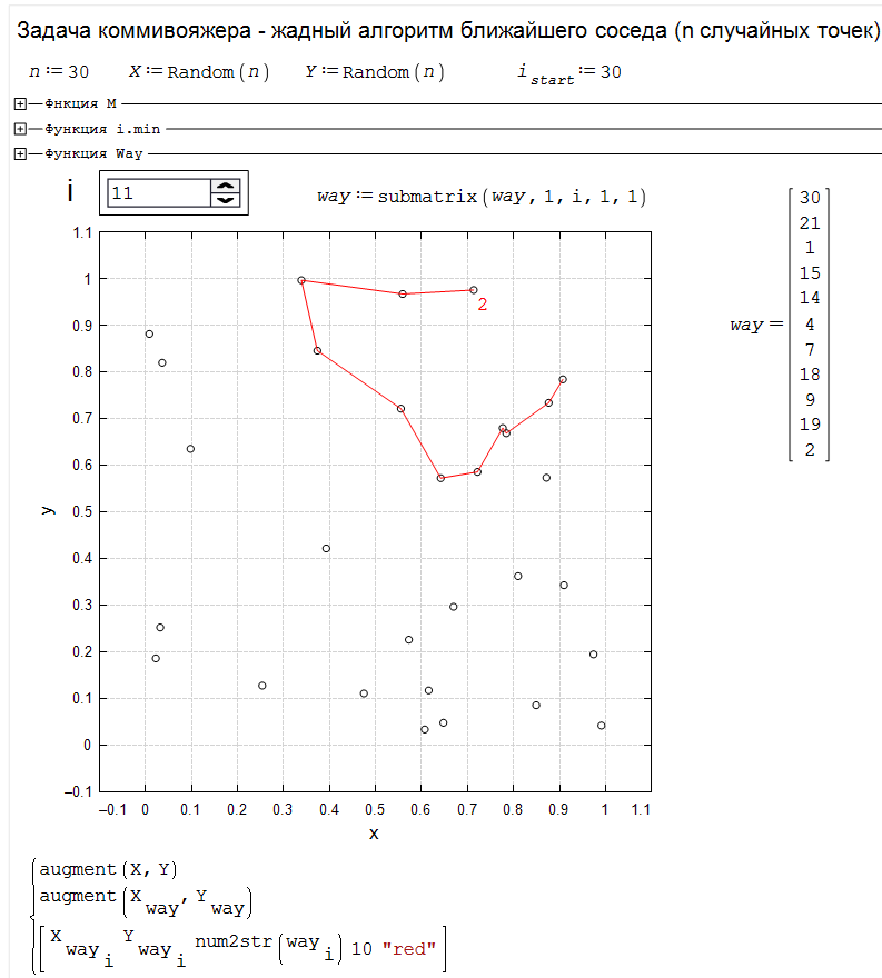

Do you know more good solution with SMath?
TSP-n Метод ближайшего соседа.sm (19.27 KiB) downloaded 168 time(s).

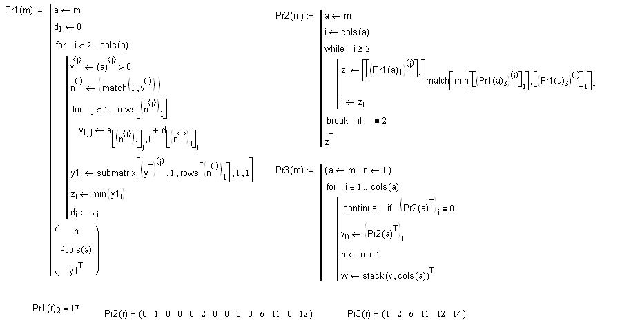

А я для задачи коммивояжера использую алгоритм динамического программирование. Недавно написал программу (На маткаде)

У меня стоит семерка и SMath не работает. Но в сообщении выше Alvaro написал программу с использованием адгоритма
Белмана-Форда для решения задачи о дилижансе (коммивояжере). Вообще-то алгоритм динамического программирования описан
в литературе туманно и длинно. Для решения предлагается заполнять массу таблиц. Я сперва разобрался с решением вручную, а затем
написал программу. Программу проверил - работает хорошо. Выдает значение оптимального решения и номера пунктов (городов)
через которые проходит этот оптимальный путь.

Программа состоит из трех подпрограмм. Первые две основные и третья просто убирает лишние нули из вектора-ответа второй.

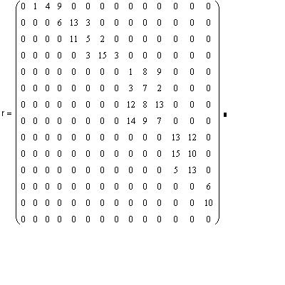

Получилась вставка картинки. Итак, первая подпрограмма возвращает длину оптимального пути, вторая-возвращает номера пунктов через которые проходит оптимальный путь (с лишними нулями), третья-убирает эти нули. Аргументом каждой программы является матрица, которая задает стоимость пути из пункта i в пункт j. Если эта стоимость равна нулю-значить такого пути нет.
Матрица r небольшая - можно набрать отличные от нуля элементы вручную.
При использование алгоритма динамического программирования находится оптимальный путь.
P.S.. Первая программа возвращает , конечно. не длину, а стоимость оптимального пути.

Вот.Дилижанс 14.mcd (16.37 KiB) downloaded 167 time(s).

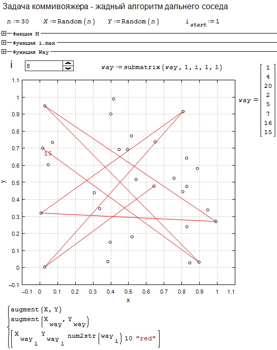

The opposite task is to visit all the points via the longest possible route.
TSP-n Метод дальнего соседа.sm (19 KiB) downloaded 144 time(s).
