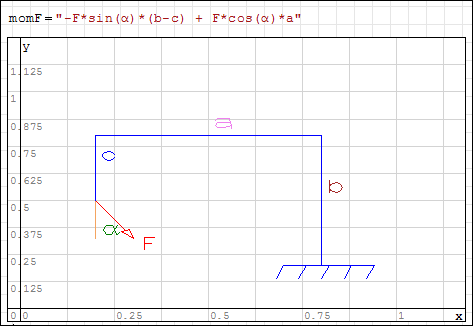

Описание: Цель программы - приобрести навыки расчёта момента силы относительно точки. В качестве модели используется рама, нагруженная силой F на одном конце и заделанная на другом. Программа приводит разложение силы на составляющие по осям координат и находит сумму моментов этих составляющих относительно заделки. При каждом нажатии на клавишу F9 конструкция рамы, приложение силы и, соответственно, выражение для момента меняются..
