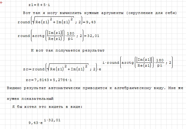

Доброго дня!
Не хотелось бы поднимать отдельную тему, поэтому попробую написать в эту.
Как можно отобразить комплексное число в показательном виде?
Ибо при попытке пересчета вручную, не очень-то получается.

Можно так:
Лист1.sm (2.61 KiB) downloaded 1552 time(s).
meanman 6/20/2013 5:54:00 AM

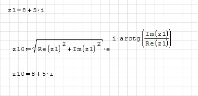

Можно так:
МММ.. У меня ничего не поменялось...
я бы хотел увидеть в экспоненциальном виде.

meanman
meanman
0 likes in 3 posts.
За abs и arg спасибо! Но не совсем то.
Попробую объяснить так:

1,359 likes in 2,273 posts.
Если поставте e^i*arg(z) как единицу измерения, то получается полярное представление. Конечно, это не совсем то, чего вы спросили, но пока ближе всего.
Math Complex.sm (39.99 KiB) downloaded 1619 time(s).

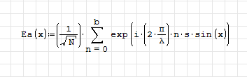

Герыч
Герыч
0 likes in 1 posts.
Доброго времени суток.
Как построить на графике вот такую функцию с комплексным числом?
