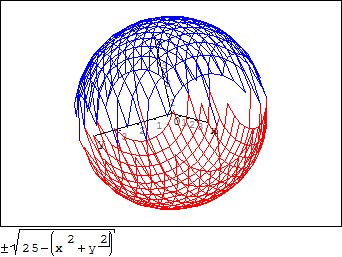

Здравствуйте, тоже безусловно доволен Smath-ом, но возник вопрос, можно ли как-то в графике 3D Нарисовать полный шар
данное решение, не является очень точным, хотелось бы, чтоб все точки полусфер сходились на 0
smath: добавил изображение к форуму

benehom, сделать это идеально возможности нет (даже думаю, что это невозможно в принципе... так как программа рассматривает полушарии как два графика и не имеет понятия где эти графики нужно "склеивать"), но можно уменьшить "разрывы" кратно уменьшив шаг между элементами видимой сетки. Но и это сделать штатными средствами программы нельзя. Скоро я обязательно расширю функционал настройки параметров графиков.
