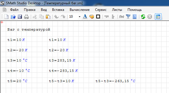

Нет, это не баг, это особенность приоритета операций программы.
В ней приоритет унарного минуса (-X) равен приоритету бинарного (X-Y) и меньше приоритета умножения (в частности, назначение единицы измерения - это операция умножения). Т.е. -10°C = -(10°C) = -((10+273.15)*K) = -(283.15*K).
Для корректного задания отрицательных температур по Цельсию необходимо заключать всё числовое значение вместе с минусом в скобки, задавая явный порядок вычисления: (-10)°C.
Хотя этот приоритет и необычен (в большинстве программ это не так), однако никакими законами и нормативами этот порядок не оговорён, так что это - решение автора (хотя и приводящее к частым повторениям одного и того же на этом форуме, например http://ru.smath.info/forum/yaf_postst1546_Izmienieniie-prioritieta-unarnogho-minusa.aspx).
Что касается пункта 3, нужен пример. Мне кажется, что Вы просто забыли апостроф перед градусами.
P.S. А насчёт последней строки Вашего скриншота - это правильно в принципе. Температура в градусах Цельсия - это вариант отображения абсолютного значения некой температуры. Разности температур НЕЛЬЗЯ представлять градусами Цельсия, а то, что у нас вся техническая литература (и в т.ч. нормативная) нафарширована температурными разностями, выраженными в градусах Цельсия - это неумение авторов строго мыслить и незнание основ метрологии. Дескать, всё равно размер градуса один, чего ж тут мудрить?
А ответьте на вопрос, чему должна равняться сумма 5°C+5°C? Все единицы перед расчётом приводятся к базовым, в данном случае - к Кельвинам. Я тут изобразил нагрев тела, имеющего температуру 5°C, на 5 градусов? Или сумму приращений температуры, например, за счёт конвективного и радиационного теплообменов? В первом случае это выражение должно читаться как (273,15+5)K + 5К, а во втором - как 5K + 5K! А с чего вдруг? И как программа это осознает?

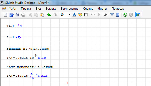

А, понятно. А зачем? Вы хотите увидеть другое числовое значение? Или это просто желание оформить "как по книжке"? Правильно переводить не в C*кДж, а в K*кДж.
Здесь программа всё правильно делает. Перевод обычных единиц измерения - например, длин - это просто операция домножения на некий переводной коэффициент. Например, 1 дюйм = 25,4 мм.
А перевод между Цельсием и Кельвином - это операция домножения на 1 (поскольку размер величина единицы одинакова) и прибавления 273,15, т.е. это сложная операция. И опять-таки, градусы Цельсия - это не просто абстрактные градусы, а вполне конкретная степень нагретости. Каждый раз, когда Вы видите запись X°C, это означает "на X кельвинов больше, чем ноль по Цельсию". В таких единицах нельзя представлять Ваше произведение.
Не очень представляю физическую сущность этого примера (может быть, это именно просто пример?), но, скажем, кДж/(кг*К) - это количество энергии, требуемое для изменения температуры единицы массы на 1 К. А кДж/(кг*°C) - это невообразимый фарш, который можно попытаться выразить как "количество энергии, требуемое для изменения температуры единицы массы на 1 градус выше нуля по Цельсию" - это как?
