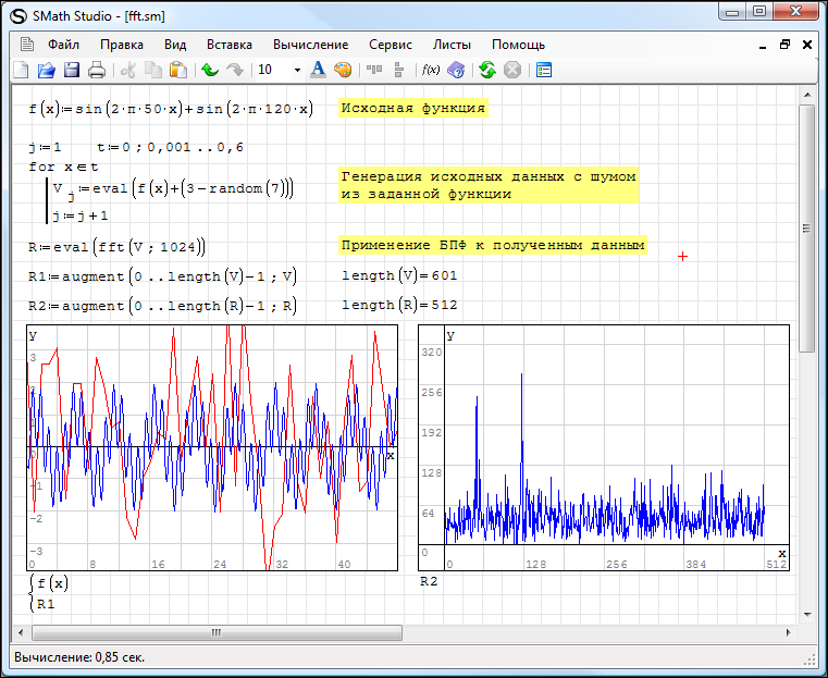

В версии SMath Studio 0.87 функция fft уже встроена, но она незадокументирована (т.е. в диалоге вставки функций её нет). Вы можете спокойно пользоваться ею уже сейчас, так, как показано на скриншоте в моём сообщении выше. Прилагаю файл для тестов: fft_rus.sm.

А можно вопрос? Насколько я понял из файла, для использования fft вам нужно 1024 точки, тогда как в исходной последовательности всего 600? А остальные где берете? Дозаполняете нулями или аппроксимируете из 600 до 1024?
#12 Posted: 2/25/2010 11:46:55 AM
2,345 likes in 4,059 posts.
Аппроксимация. Вместо 1024 можно использовать любое 2^n (где n, конечно, положительное целое).
