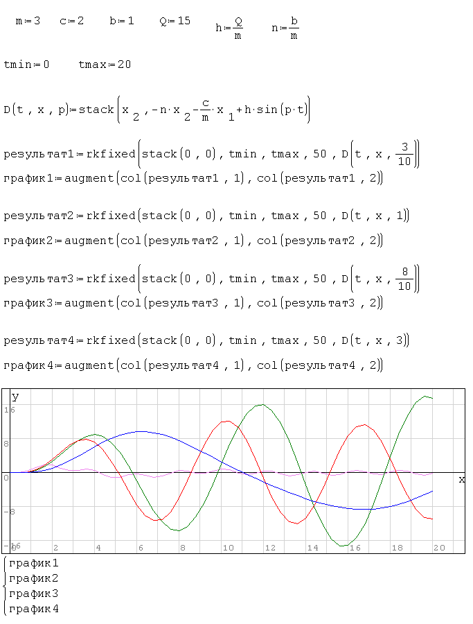

Форум SMath SMath Studio Вопросы по использованию решение диффиринциального уровнения второго порядка 1 страниц (2 вхождений) решение диффиринциального уровнения второго порядка - необходимо решить приведенное ниже уровнение с помощью SMath, и построить график - Сообщения К последнему сообщению #1 Опубликовано: 21.09.2013 19:49:47 Timooh 0 сообщений из 1 понравились пользователям. Группа: User Помогите пожалуйста решить!вот уровнениеDiff(x(t), t, t) = -n*(diff(x(t), t))-c*x(t)/m+h*sin(p*t)вот данныеm=3, c=2, b=1, Q=15, h=Q/m, n=b/mЧастоты p=3/10, p1=1, p2=8/10, p3=3.Провести анализ влияния частоты р на характер движения точки (построить график) #2 Опубликовано: 22.09.2013 02:12:09 уни 156 сообщений из 355 понравились пользователям. Группа: User А где начальные условия? На каком интервале делать вычисления?Использовать SMath Studio 0.96.4909 (10 June 2013)Примеры численного решения ОДУ Численное решение ОДУ. Пример 1.sm (11,31 КиБ) скачан 1176 раз(а). Россия навсегда! Вячеслав Мезенцев 1 страниц (2 вхождений) Новые сообщения Нет новых сообщений
