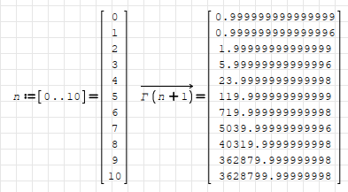

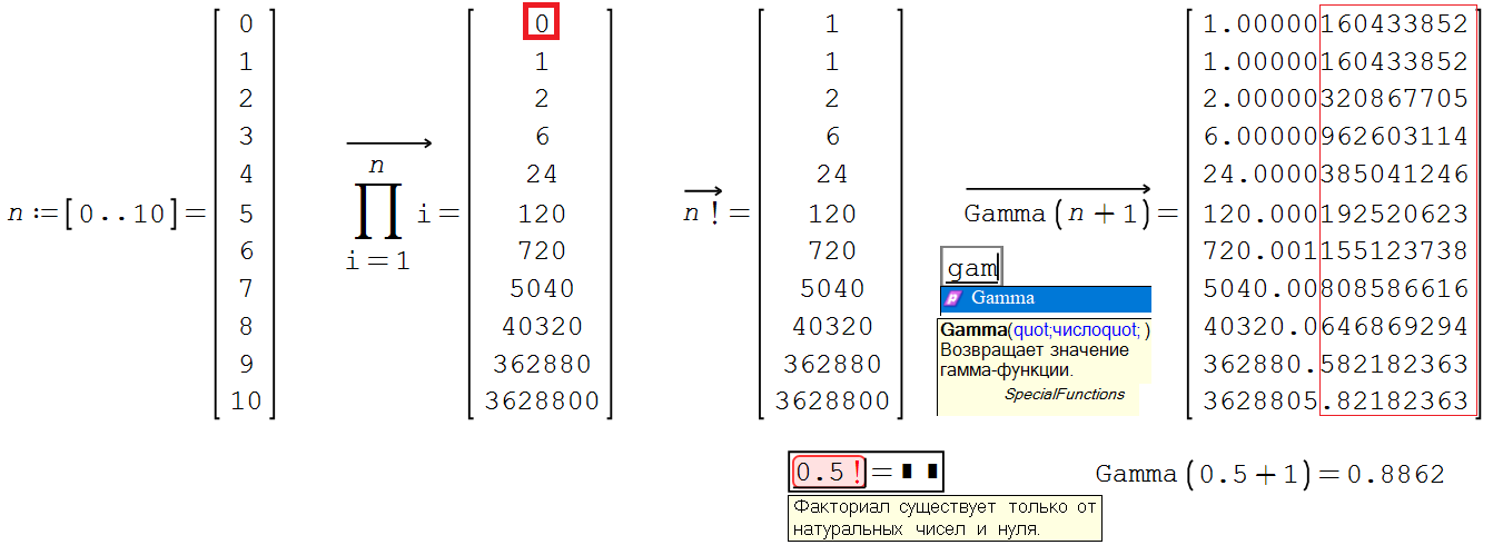

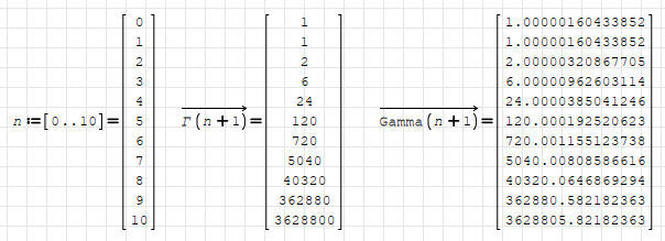

Форум SMath SMath Studio Bugs & Problems Gamma-function 1 страниц (2 вхождений) Gamma-function - Сообщения К последнему сообщению #1 Опубликовано: 19.09.2024 21:06:29 Valery Ochkov 69 сообщений из 728 понравились пользователям. Группа: User 8-5.sm (6,49 КиБ) скачан 1749 раз(а). #2 Опубликовано: 21.09.2024 17:09:19 overlord 601 сообщений из 1 382 понравились пользователям. Группа: Moderator Gamma functions are broken. Not very accurate to be fair.Use sample functions either from myself or from Razonar's.Regardshttps://en.smath.com/forum/yaf_postst20338p2_Gamma-Functions.aspxgamma_r9.sm (36,93 КиБ) скачан 1950 раз(а). <- My samplegamma.sm (27,93 КиБ) скачан 1994 раз(а). <- Razonar's sample 1 страниц (2 вхождений) Новые сообщения Нет новых сообщений
