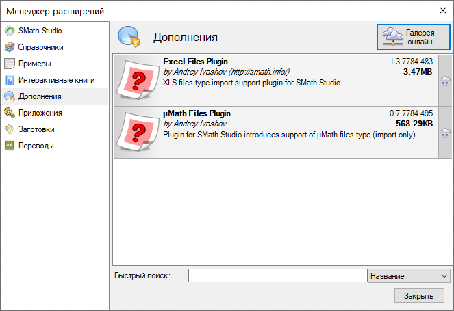

genf
genf
6 сообщений из 72 понравились пользователям.
Добрый день.
Спасибо за новую стабильную версию
Пара плагинов отказалась устанавливаться.
См. скриншот.
Показать спойлер

25 сообщений из 112 понравились пользователям.
It seems that "Excel Files Plugin" did not updated on my pc.
Auto-update of the plugin failed, even if I uninstall and try to install it again from extension manager.

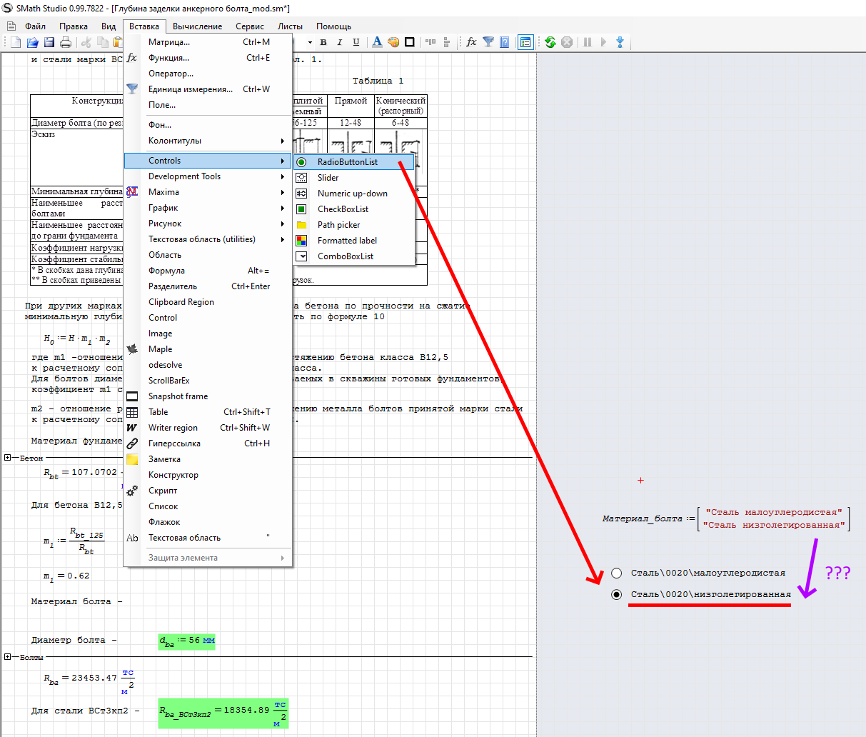

Возникла еще проблема с отображением значений в RadioButtonList (см. скриншот ниже).
Почему то текст как то хитро преобразовывается и в итоге в радиокнопке отображается искаженное значение.
Плохо, что это во всех старых расчетах так выглядит.
Показать спойлер
Same string problem with radiobuttons on linux too.
Andrey Ivashov 09.06.2021 19:30:00

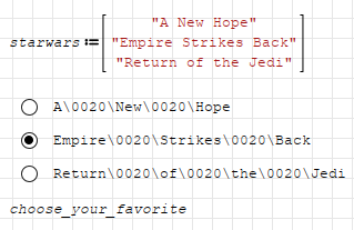

Выходит, что все пробелы заменяются на "\0020\"
#8 Опубликовано: 09.06.2021 19:28:39
Группа: Super Administrator
RadioButtonList plug-in corrected. Please update it using Extensions Manager.
sergio 10.06.2021 11:06:00, Serg 10.06.2021 02:43:00, Davide Carpi 10.06.2021 05:35:00

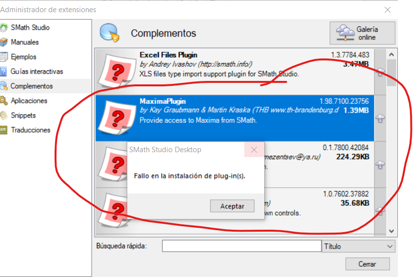

Luis Ahumada
Luis Ahumada
Добрый день.
См. скриншот.
Показать спойлер
I had problems with those plugins too. And with the Maxima plugin as well.
Спасибо.
Теперь работает корректно.
Maxima plug-in corrected. Please update it using Extensions Manager.

#13 Опубликовано: 10.06.2021 19:48:41
Excel File Type and mMath File Type plug-ins rebuilt and now supported by the latest available SMath Studio version. Please update them manually using Extensions Manager.
Serg 11.06.2021 03:03:00, fedeghi 11.06.2021 03:00:00, sergio 11.06.2021 04:57:00
