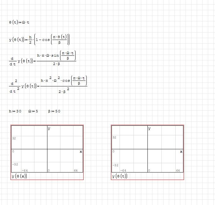

Форум SMath SMath Studio Questions function of function graph problem 1 страниц (3 вхождений) function of function graph problem - function of function graph problem - Сообщения К последнему сообщению #1 Опубликовано: 31.05.2015 14:23:08 coeur_de_lion 0 сообщений из 18 понравились пользователям. Группа: User What is wrong? #2 Опубликовано: 31.05.2015 17:10:47 Ernesto 13 сообщений из 74 понравились пользователям. Группа: User The second function is written incorrectly. Instead of y(theta(t)) it should be y(t). It is a function of t. #3 Опубликовано: 31.05.2015 17:48:48 coeur_de_lion 0 сообщений из 18 понравились пользователям. Группа: User Thank you 1 страниц (3 вхождений) Новые сообщения Нет новых сообщений
