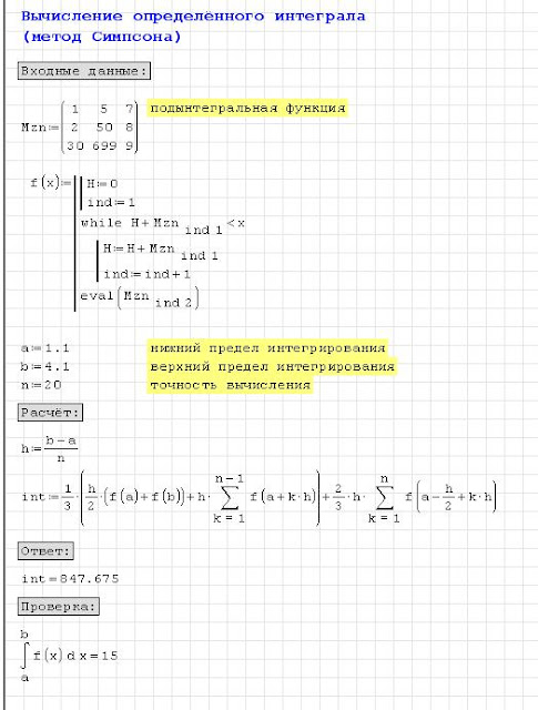

Казалось бы f(x) задана верно, значения выводятся правильно, а вот график рисовать или интеграл считать как нужно отказывается. В чем подвох?
#19 Опубликовано: 26.10.2010 07:44:03
Tgeh
Tgeh
0 сообщений из 18 понравились пользователям.
Вот нашел как правильно изобразить свою ошибку))
Тут видно, что с(z) - значение меняет, а на интеграле как будто всегда с = const = 5 (т.е. значение функции в "0" )
[LIVE width=628 height=676]http://smath.info/live/?file=1750[/LIVE]
