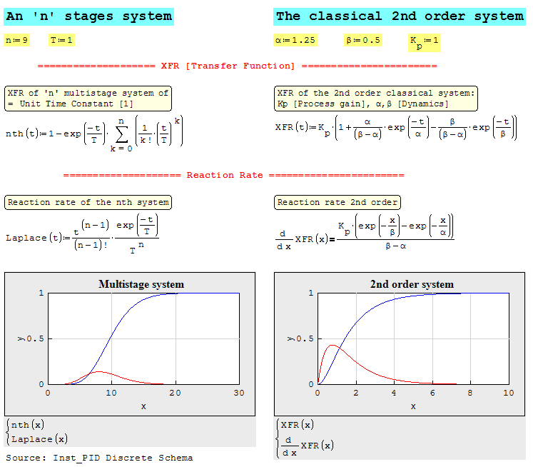

Форум SMath SMath Studio Samples XFR & Rate 1 страниц (1 вхождений) XFR & Rate - XFR & Rate - Сообщения К последнему сообщению #1 Опубликовано: 25.06.2016 11:44:07 Jean Giraud 983 сообщений из 6 866 понравились пользователям. Группа: User Experimental didactic. Collect samples of the XFRthen model the XFR and conclude for the "Rate plot" JeanInst_XFR 2nd [XFR nth].sm (13,56 КиБ) скачан 1352 раз(а). 1 страниц (1 вхождений) Новые сообщения Нет новых сообщений
