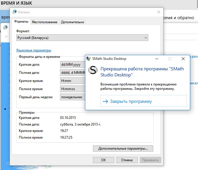

При установке форматов даты и времени в Windows 10
Русский(Беларусь), Русский(Украина), Русский(Казахстан) и т.д.
программа SMath Studio аварийно завершает работу с выдачей сообщения на рис.
Вариант - Русский(Молдова) работает.
При установке формата Русский(Россия), Украинский(Украина) и т.д.
SMath Studio снова начинает запускаться.

Наблюдаю тоже самое, при запуске SMath Studio в Windows 10 то же сообщение.
