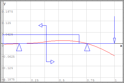

Пример "Расчёт балки"
Пример "Расчёт балки" - Сообщения
#1 Опубликовано: 14.07.2010 06:28:48
2 343 сообщений из 4 046 понравились пользователям.
Группа: Super Administrator
Описание: По заданным параметрам программа рисует расчётную схему, проводит расчёт и строит эпюры.
Автор: Fridel Selitsky
Загрузить расчёт: BalkaSMath_mod.sm.

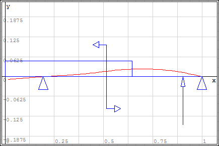

Всвязи с серьёзными изменениями в работе и появившимися новыми возможностями программы SMath Studio 0.89.8 расчёт был модифицирован:
Загрузить расчёт: BalkaSMath_090.sm.
