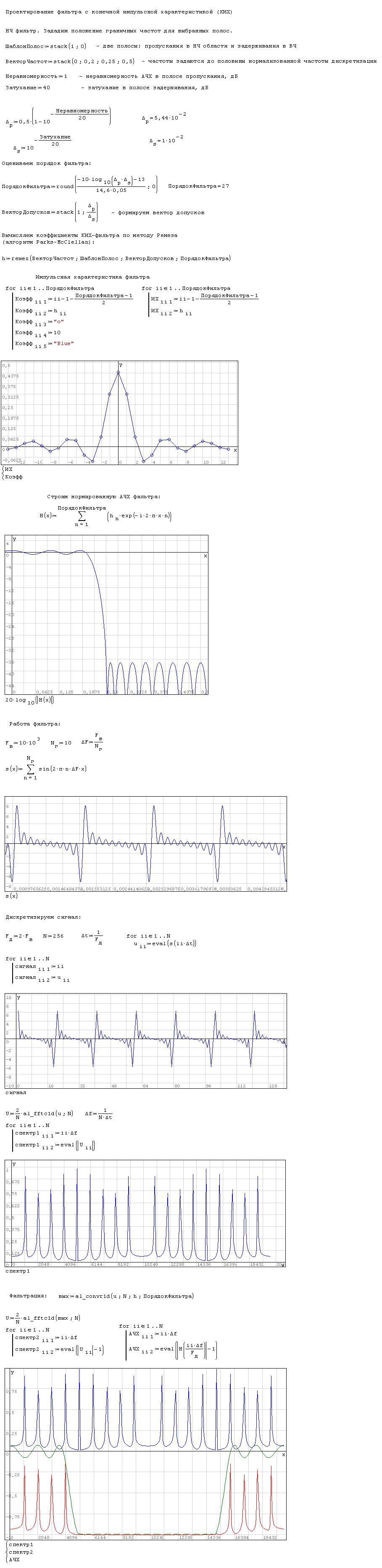

На картинке ошибка. Частота Найквиста - это половина частоты дискретизации, т.е. 0,5 * Fд. Поэтому на оси абсцисс граничная частота и есть частота Найквиста, т.е. 0,5 - она нормирована по отношению к частоте дискретизации.
Можно кстати профильтровать суперпозицию из нескольких синусоид и посмотреть как работает дискретный фильтр.

Лабораторная работа по цифровой фильтрации. Построен фильтр НЧ 27 порядка. Работа фильтра показана на примере фильтрации суперпозиции 10 синусоид одинаковой амплитуды (одной там не видно, т.к. её "скушало" преобразование: 10-я гармоника совпадает с верхней частотой спекта).
Правда спроектированный фильтр не обеспечивает подавления -40 дБ в полосе задерживания. Для этого нужен фильтр большего порядка. Оценка производилась по эмпирической формуле (не знаю откуда взята, судить не могу).
Неравномерность в полосе пропускания, пожалуй, большевата, но для вычислительного эксперимента пойдёт.
Здесь используется вещественная свёртка - функция al_convr1d(). Она входит в состав плагина AlgLib. С её помощью считается реакция фильтра. Пока прикладывать документ и плагин не буду, т.к. последний ещё не доделан.
На последних двух картинках частоты приведены на оси в Гц.
Для наглядности показан спектр сигнала на входе и выходе фильтра. Спектр выходного сигнала совмещен с АЧХ фильтра.
