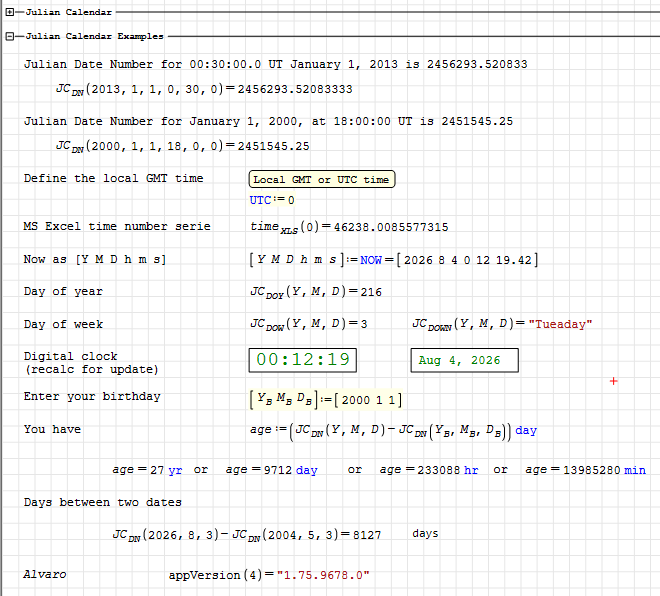

Форум SMath SMath Studio Questions Simple Date Calculation 1 страниц (2 вхождений) Simple Date Calculation - Apologies I can't seem to find syntax for dates - Сообщения К последнему сообщению #1 Опубликовано: 03.08.2026 23:04:42 Alan O'Connor 0 сообщений из 1 понравились пользователям. Группа: User Just looking to calculate number of days between datesI feel I should be able to find this myself .... bit of a noob here #2 Опубликовано: 04.08.2026 00:15:59 Alvaro 1 139 сообщений из 1 805 понравились пользователям. Группа: User Hi. You can try the tools in this post: https://smath.com/en-US/forum/topic/8UdBUE/Julian-Calendar-UtilitiesJulianCalendar.sm (41,79 КиБ) скачан 390 раз(а).Best regards.Alvaro. 4 пользователям понравился этот постRafael H Padilla Velázquez 04.08.2026 02:05:24, sergio 04.08.2026 08:23:39, ioan92 05.08.2026 07:35:37, NDTM Amarasekera 05.08.2026 14:19:55 1 страниц (2 вхождений) Новые сообщения Нет новых сообщений
