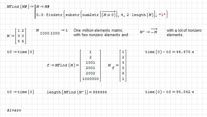

Форум SMath SMath Studio Samples find function 1 страниц (1 вхождений) find function - Сообщения К последнему сообщению #1 Опубликовано: 26.04.2021 09:46:25 Alvaro 1 139 сообщений из 1 805 понравились пользователям. Группа: User Hi. find it's very useful for numeric procedures. For instance, there are a lot of code in matlab which use it. This is the faster find function that I can ... find.find.sm (8,3 КиБ) скачан 1406 раз(а).Best regards.Alvaro. 1 пользователям понравился этот постsergio 26.04.2021 14:34:00 1 страниц (1 вхождений) Новые сообщения Нет новых сообщений
