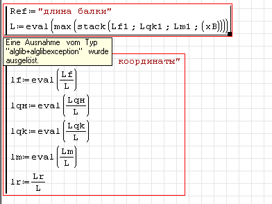

у меня программа не работает пока не отключаю плагин AlgLib.
#10 Опубликовано: 06.05.2013 12:26:05
уни
уни
156 сообщений из 355 понравились пользователям.
Нужно опять обновить плагин до версии AlgLib_20130506r1. В предыдущей была ошибка.
Россия навсегда! Вячеслав Мезенцев
Martin Kraska 06.05.2013 12:46:00
#11 Опубликовано: 06.05.2013 12:48:46
Это помогло. И convr1dinv(4) опять работает. Спасибо за скорый ответ.
