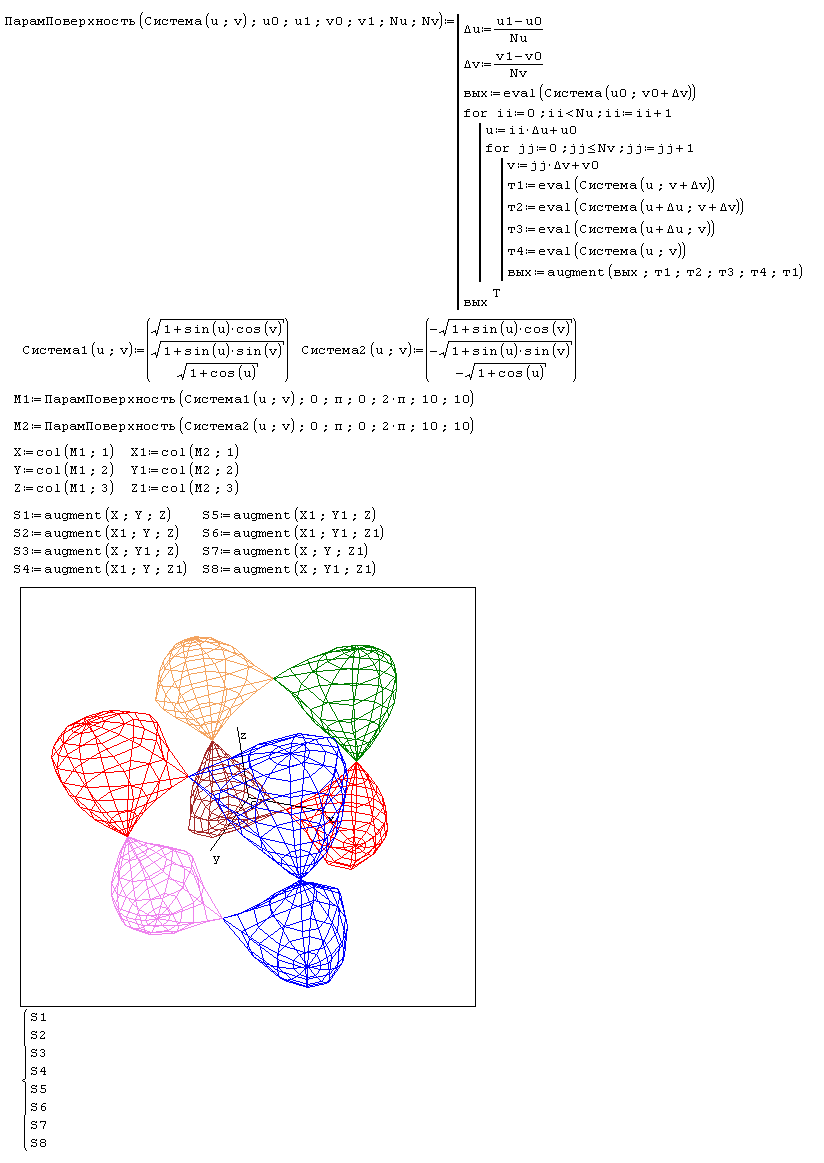

Маковки. Уравнение: [MATH]f(x;y)←(x^2-1)^2+(y^2-1)^2+(z^2-1)^2-1[/MATH]
Документ: Маковки.sm
Россия навсегда! Вячеслав Мезенцев

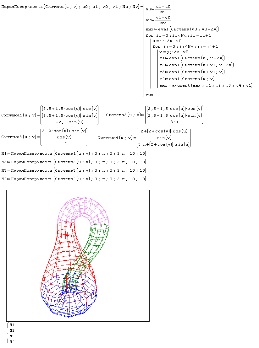

Бутылка Клейна:
Документ: Бутылка Клейна.sm
