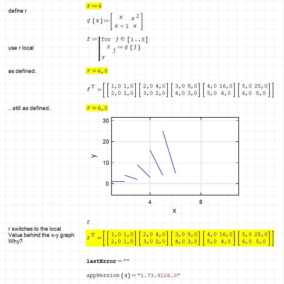

Форум SMath SMath Studio Bugs & Problems bug in x-y graph? 1 страниц (2 вхождений) bug in x-y graph? - unexpected value change - Сообщения К последнему сообщению #1 Опубликовано: 20.03.2026 13:11:26 Johannes Piel 2 сообщений из 20 понравились пользователям. Группа: User Hi everyone,I've noticed some strange behavior: a variable changes its value after the x-y graph is loaded.Maybe you could tell me if this is a bug or a feature...Best regards and have a great weekend!Johannes [xygraphBUG.sm (11,45 КиБ) скачан 508 раз(а). Отредактировано 20.03.2026 13:27:46 1 пользователям понравился этот постВячеслав Мезенцев 20.03.2026 21:25:04 #2 Опубликовано: 20.03.2026 16:51:56 Вячеслав Мезенцев 1 555 сообщений из 1 867 понравились пользователям. Группа: Moderator Yeah, it looks like a bug. The behavior isn't very good. I'll see what I can do. Russia ☭ forever, Viacheslav N. Mezentsev 1 страниц (2 вхождений) Новые сообщения Нет новых сообщений
