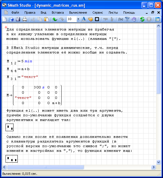

Всем привет. Вопрос такой, можно ли определить элементы матрицы вне её самой. К примеру я создаю матрицу, а потом она заполняется по определенному алгоритму, к примеру использующем циклы. Ну или просто присвоить элементу матрицы значение вне самой матрицы, не используя при этом символьные переменные внутри самой матрицы. Если такой возможности нет, то планируется ли её ввести?

Здравствуйте. Посмотрите на описание в файле:
(скачать файл расчёта)
С уважением, Андрей Ивашов.
