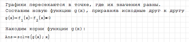

Форум SMath SMath Studio Вопросы по использованию Узнать точные координаты точки 1 страниц (2 вхождений) Узнать точные координаты точки - Сообщения К последнему сообщению #1 Опубликовано: 30.10.2015 16:07:42 Илья 0 сообщений из 1 понравились пользователям. Группа: User Есть график двух пересекающихся прямых. Можно ли в этой программе узнать точные координаты точки пересечения? И если можно, то как? #2 Опубликовано: 17.03.2016 04:20:03 Yuri Feoktistov 0 сообщений из 8 понравились пользователям. Группа: User Вам требуется приравнять исходные графики друг к другу и решить полученное уравнение, найденные значения аргумента подставить в одну из исходных функций, чтобы получить ее значение.123.sm (9,33 КиБ) скачан 1858 раз(а). 1 страниц (2 вхождений) Новые сообщения Нет новых сообщений
