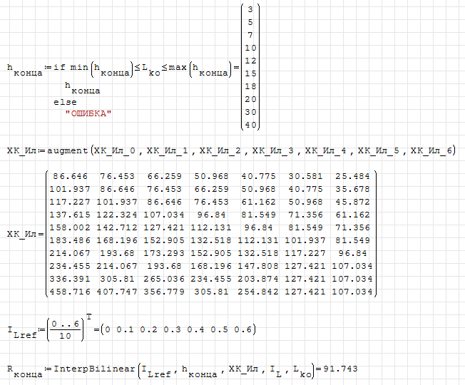

Добрый день!
Вопрос: Как можно упростить двойную интерполяцию (см. вложение). Выходит довольно громоздко.
Можно ли вообще создать пользовательскую функцию для подобных таблиц?

Спасибо
Не знал о такой стандартной функции - значительно облегчает работу.
Модифицировал расчет.

Функция InterpolBilinear входит в состав модуля Custom functions. Из примера ясно, как ей пользоваться, но остальные функции модуля являются недокументированными (т.е. я не смог найти по ним документацию). Уважаемый Davide, Вы разработали множество полезных модулей для Smath. Нет ли у Вас ссылки на документацию с кратким описанием их функций?

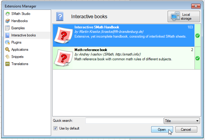

Здравствуйте,
Существует вложение с некоторыми примерами в первом посте на официальном нить.
Больше информации можно найти в «Interactive SMath Handbook» из Martin Kraska ("Tools" > "Plugins" > "Interactive books")
