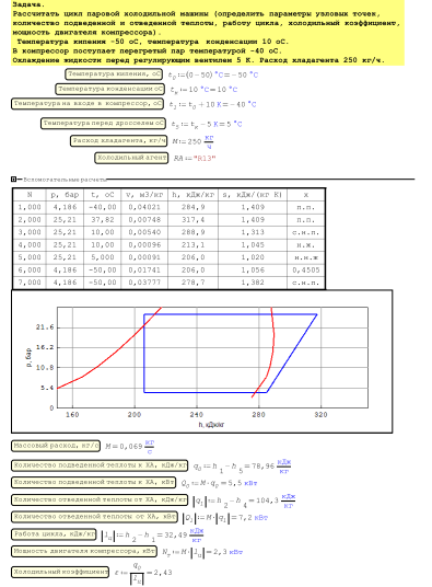

Форум SMath SMath Studio Samples Ideal Vapor-Compression Refrigeration Cycle (CoolProp) 1 страниц (1 вхождений) Ideal Vapor-Compression Refrigeration Cycle (CoolProp) - Сообщения К последнему сообщению #1 Опубликовано: 01.04.2018 13:57:02 Vladimir 1 сообщений из 1 понравились пользователям. Группа: User Ideal Vapor-Compression Refrigeration Cycle (CoolProp)Расчет цикла ПХМ с помощью (CoolProp) Возможен выбор холодильного агента и т.д.Ideal Vapor-Compression Refrigeration Cycle (CoolProp).sm (136,62 КиБ) скачан 1378 раз(а). 1 пользователям понравился этот постRadovan Omorjan 01.04.2018 14:51:00 1 страниц (1 вхождений) Новые сообщения Нет новых сообщений
