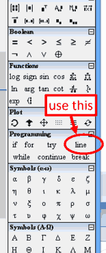

Форум SMath Questions Division with vector 2 страниц (22 вхождений) Предыдущая 1 2 Division with vector - Сообщения #21 Опубликовано: 16.03.2018 21:29:31 CBG 77 сообщений из 312 понравились пользователям. Группа: User Use the Palette Line functionBest RegardsCarlos #22 Опубликовано: 17.03.2018 13:03:26 Jean Giraud 983 сообщений из 6866 понравились пользователям. Группа: User WroteUse the Palette Line function... alternately ]on the last place holder => press coma,coma,coma ,,, 2 страниц (22 вхождений) Предыдущая 1 2 Новые сообщения Нет новых сообщений
