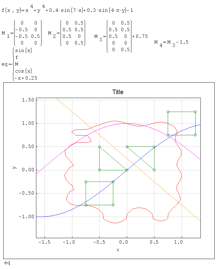

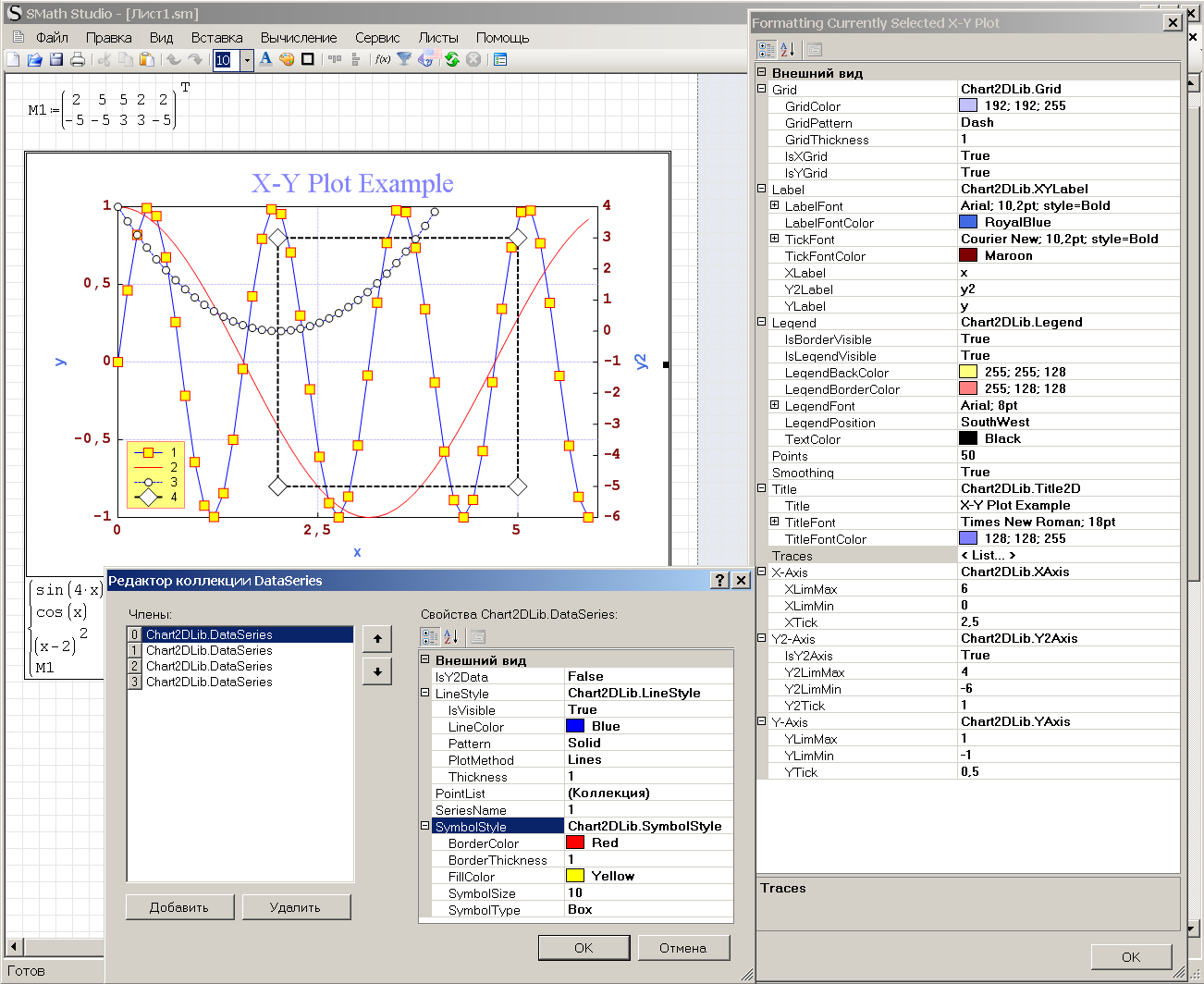

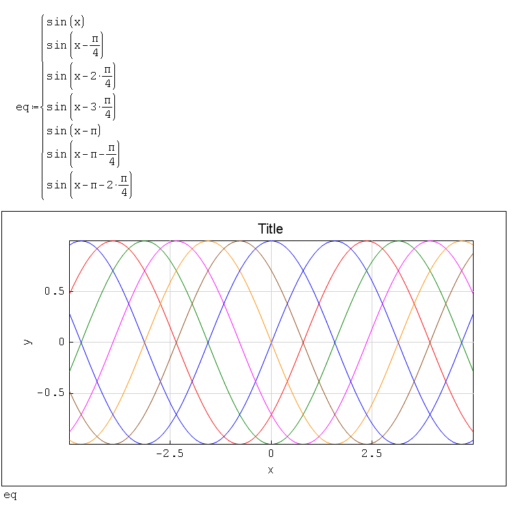

Дополнение в процессе разработки. Предложения приветствуются.
Исходный код: https://smath.info/svn/public/plugins/XYPlotRegion/
XYPlotRegion_screen7.png XY Plot. DefColors.png XY Plot. Example 2.png XY Plot. ImplicitPlot2D.png

Просто СУПЕР!!! Даже и не знаю, чего еще у автора попросить... Чувствуется, что человек не один график построил. Теперь бы еще хелп, хотя и так все интуитивно понятно. Дольше всего думал, как подписать графики на легенде.
