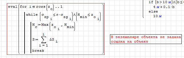

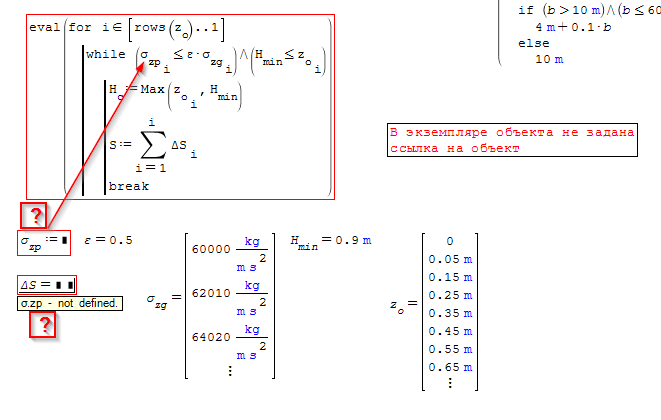

Добрый день!
Поднял свой старый расчет фундаментов и занялся некоторой оптимизацией. Столкнулся с одной ошибкой "В экземпляре объекта не задана ссылка на объект" (см. скриншот):
moderator: external resource attached; please use the attach button if possible
Но код работает, хоть и ошибку высвечивает.
Ошибка в последней области "Определение вертикальных напряжений от внешней нагрузки и собственного веса грунта" файла "Ссылка на объект".
Смысл части кода, где ошибка, в том, чтобы осадка вычислялась только для слоев, слагающих вычисляемую сжимаемую толщу.
Возможно это следует записать по другому.
Сам файл
Ssylka na obekt.sm (322,46 КиБ) скачан 1093 раз(а).
Спасибо!

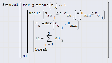

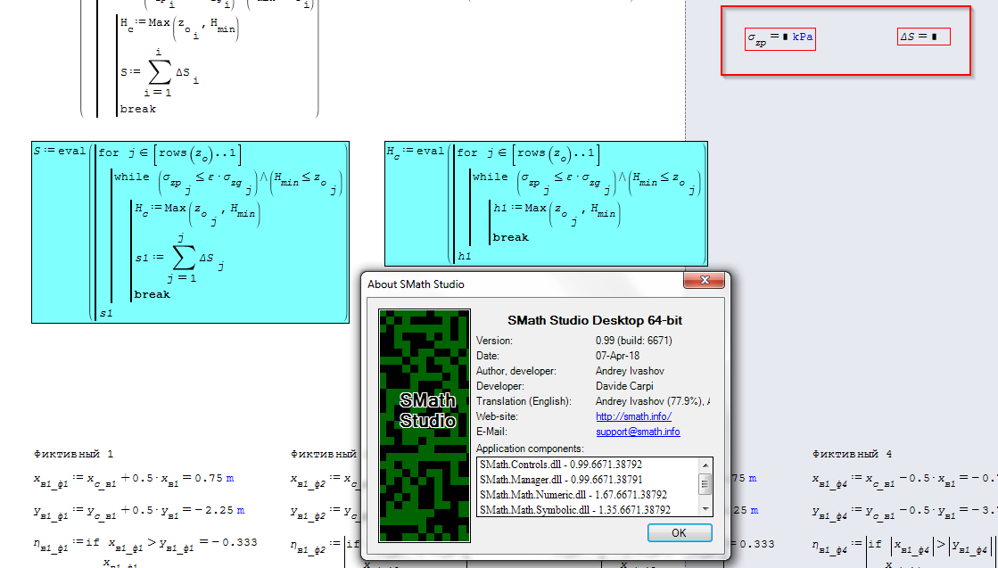

Сделал по другому:
#2 Опубликовано: 20.07.2018 08:51:31
#3 Опубликовано: 20.07.2018 08:56:47

#4 Опубликовано: 20.07.2018 09:11:10
#5 Опубликовано: 20.07.2018 09:52:53
genf
genf
6 сообщений из 72 понравились пользователям.

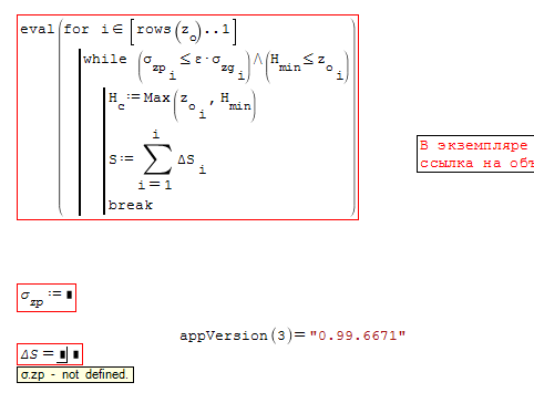

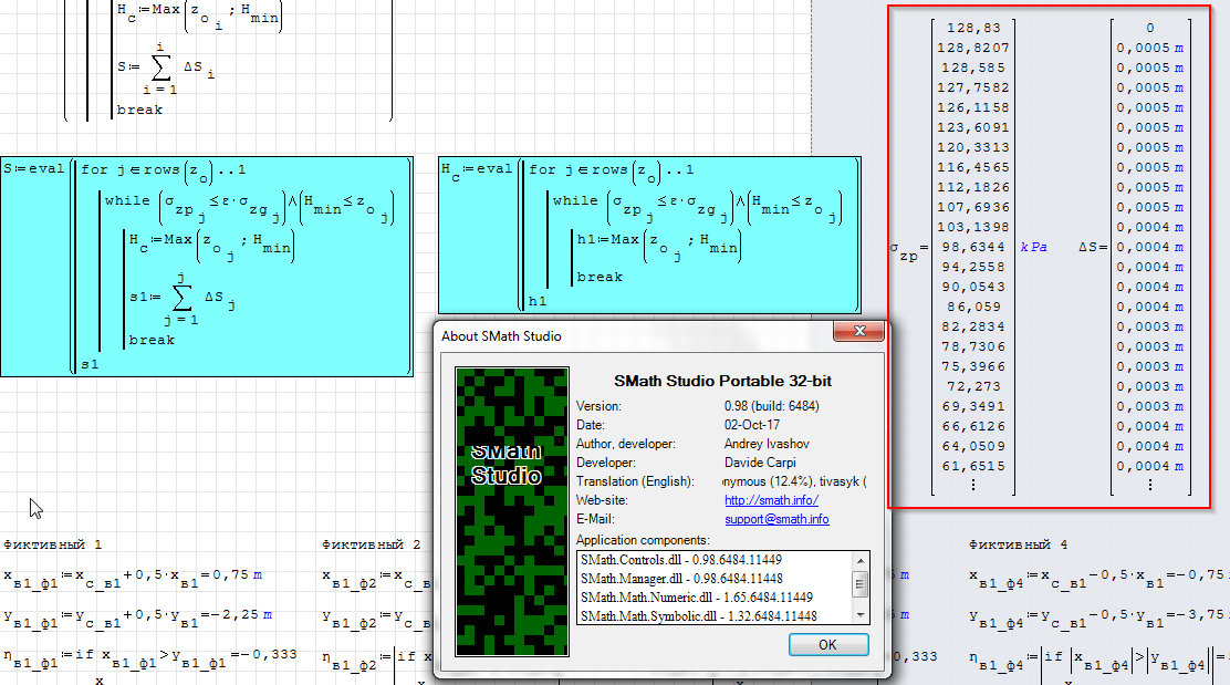

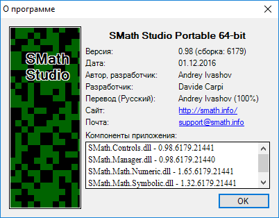

У меня в файле все нормально:
Может дело в версии программы (у меня довольно старая):
#6 Опубликовано: 20.07.2018 11:22:49
#7 Опубликовано: 23.07.2018 04:00:43
genf
genf
Не знаю почему у Вас возникает ошибка ... возможно действительно дело в версии.
Сделал так (выделено другим цветом и рамкой):
Ssylka na obekt2.sm (334,3 КиБ) скачан 1122 раз(а).
Ошибки сейчас нет.

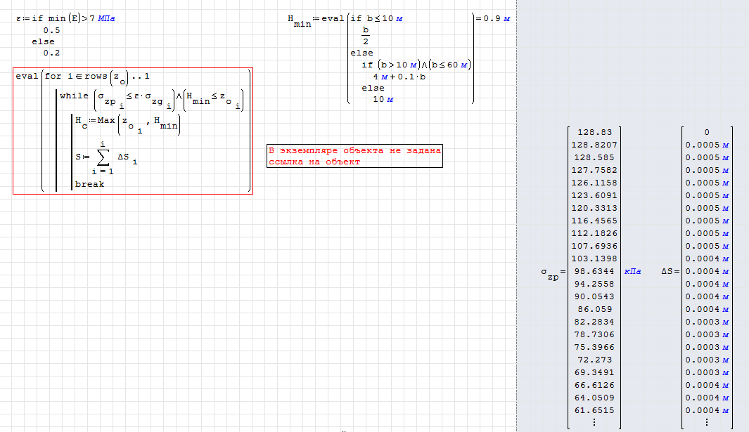

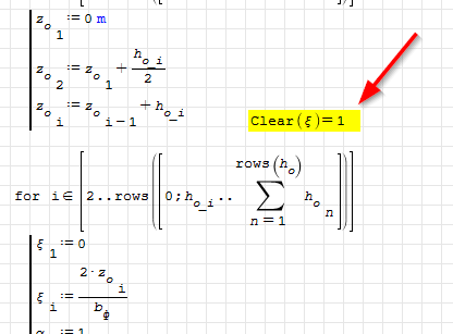

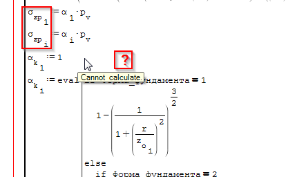

#9 Опубликовано: 23.07.2018 06:20:39
here's a quick fix, to put right above the first error in the worksheet:
"cannot calculate" error message is triggered in the first line of the loop, by el(ξ,1):0.
The issue is due to recent changes in the policy of overwriting existing variables when assigning values by indices; since ξ already exists as scalar, you cannot assign values by matrix indices without redfining it as matrix or clearing it before.
Radovan Omorjan 23.07.2018 06:40:00

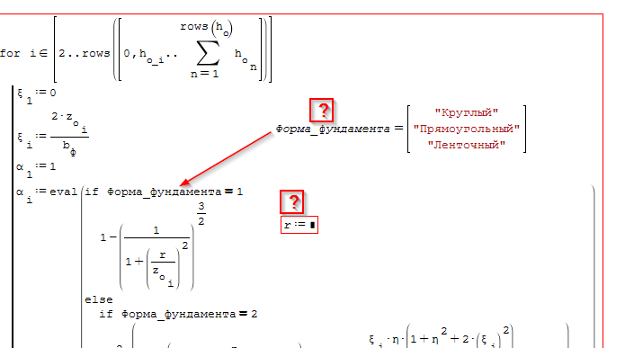

#10 Опубликовано: 23.07.2018 06:41:06
Thank you Davide
I forgot to check it.
EDIT: But I still think there is an error in calculation - see my previous post. The if() clause was wrong. Only the last equation (from the three available) will be calculated because there is Форма_фундамента vector with three text elements. Therefore, logical expression Форма_фундамента = 1 has no sense. Moreover, variable r is even not defined.
Davide Carpi 23.07.2018 06:42:00
#11 Опубликовано: 23.07.2018 07:19:51
I've seen it. Obviously yes, only the inner else condition will be calculated as it is the fallback for the always false statements before it; I assume there is an error somwhere, I'm waiting for further inputs by genf.
"Это просто не весь расчет (довольно объемный).
Вычленил из него только одну часть, естественно не всё учёл." в том числе и "r".
"Форма фундамента" не вполне актуальна в данном расчете, так как не учитывается практически (задел на будущее).
