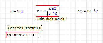

#1 Опубликовано: 04.03.2017 17:19:39
Basile
Basile
8 сообщений из 172 понравились пользователям.
#2 Опубликовано: 04.03.2017 19:23:45
You must not use °C as a unit of temperature differences. Use Δ°C or K in these cases.
