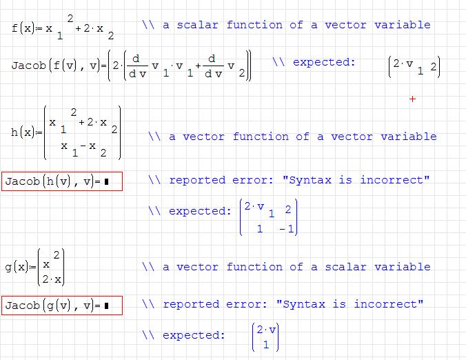

Форум SMath SMath Studio Bugs & Problems Jacobian not working properly? 1 страниц (3 вхождений) Jacobian not working properly? - mb10 - Сообщения К последнему сообщению #1 Опубликовано: 28.08.2013 05:26:30 mb10 9 сообщений из 20 понравились пользователям. Группа: User May be I'm not using the Jacobian function in the appropriate way, but it seems to me it does not behave as expected.See below.EDIT: SMath version: 0.96 - build 4909 Jacobian.sm (9,22 КиБ) скачан 1376 раз(а). #2 Опубликовано: 28.08.2013 08:18:33 Martin Kraska 1 364 сообщений из 2 281 понравились пользователям. Группа: Moderator You may consider using the function Jacobian from the Nonlinear Solvers plugin by Davide Carpi. Jacobian_testing.sm (9,8 КиБ) скачан 1399 раз(а). Technische Mechanik mit SMath Studio: https://link.springer.com/book/10.1007/978-3-658-50592-9 #3 Опубликовано: 28.08.2013 09:05:34 mb10 9 сообщений из 20 понравились пользователям. Группа: User Thanks. 1 страниц (3 вхождений) Новые сообщения Нет новых сообщений
