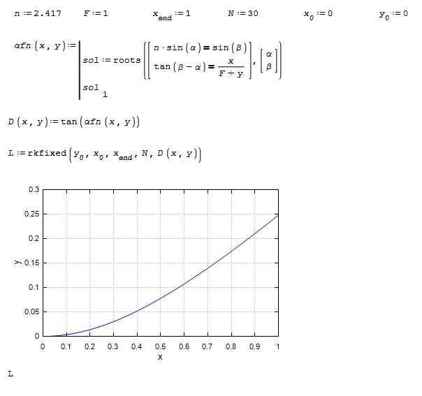

How to solve this ODE in SMath?
How to solve this ODE in SMath? - Сообщения

#2 Опубликовано: 27.04.2024 20:49:01
StvMath
StvMath
44 сообщений из 71 понравились и 1 не понравились пользователям.
Looks like the algebraic relationships need to be separated out:
Lens_stv.sm (363,89 КиБ) скачан 1542 раз(а).

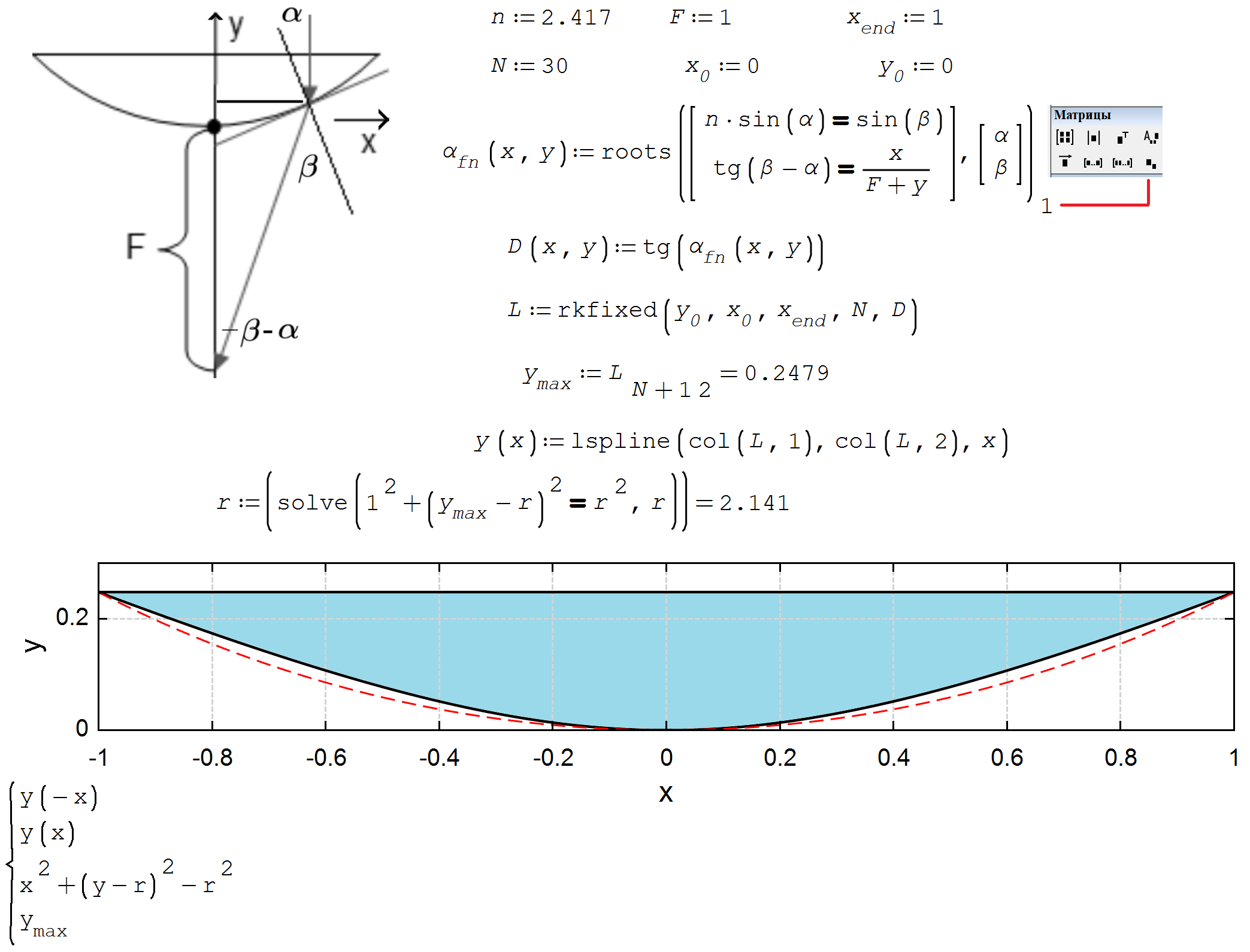

#3 Опубликовано: 28.04.2024 03:18:10
Valery Ochkov
Valery Ochkov
66 сообщений из 696 понравились пользователям.
Thanks!
New question.
Can we use here the Mathcad-block for ODE solution?
See please the attach
Lens.sm (118 КиБ) скачан 1455 раз(а).
#4 Опубликовано: 01.05.2024 14:07:58
Valery Ochkov
Valery Ochkov
The solution at N>30 and with units
Lens-Euler-RungeKutta.sm (59,18 КиБ) скачан 1508 раз(а).
