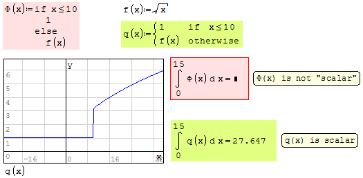

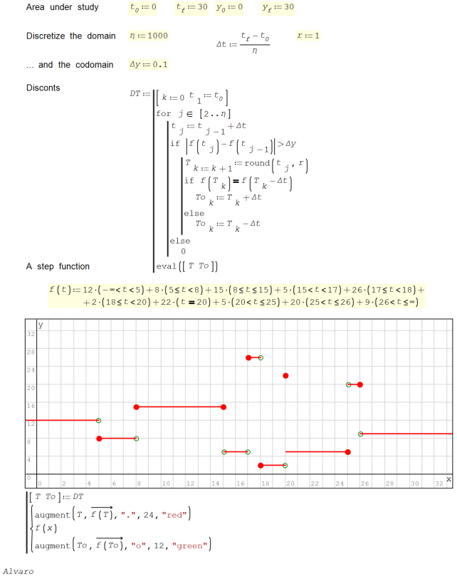

Форум SMath SMath Studio Bugs & Problems [2D plot] Plot of points in piecewise functions 2 страниц (22 вхождений) Предыдущая 1 2 [2D plot] Plot of points in piecewise functions - Сообщения К последнему сообщению #21 Опубликовано: 23.11.2018 01:59:15 Jean Giraud 983 сообщений из 6 866 понравились пользователям. Группа: User Wrote...in the if/otherwise '5' has no meaning. Backspace to delete 5, type ". ... or simply from your original. #22 Опубликовано: 23.11.2018 05:02:31 Alvaro 1 139 сообщений из 1 805 понравились пользователям. Группа: User Hi. This procedure shows how to detect "usual" discontinuities (finite jumps) and plot them following the usual convention (https://en.wikipedia.org/wiki/Step_function)Best regards.Alvaro.step.sm (15,56 КиБ) скачан 1374 раз(а). 2 страниц (22 вхождений) Предыдущая 1 2 Новые сообщения Нет новых сообщений
