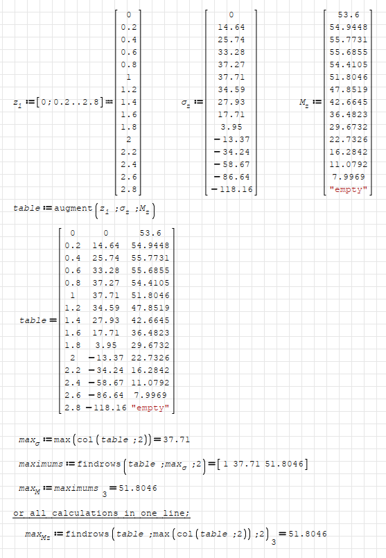

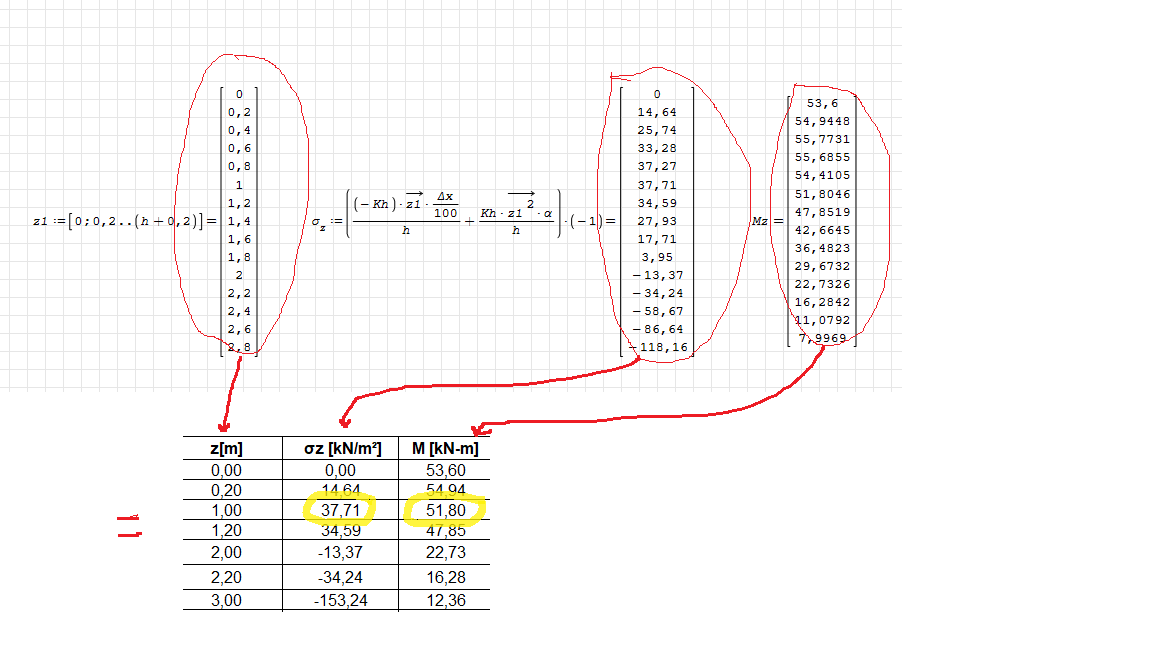

Форум SMath SMath Studio Questions HOW CAN I ADD ALL THE VECTORS WITHIN A MATRIX 1 страниц (3 вхождений) HOW CAN I ADD ALL THE VECTORS WITHIN A MATRIX - Сообщения К последнему сообщению #1 Опубликовано: 13.05.2021 12:56:00 mnorena 0 сообщений из 13 понравились пользователям. Группа: User I NEED ADD THE VECTOR IN A MATRIZ AND THEN FIND THE MAXIMIUM VALUE DZ AND THE VALUE OF M WHEN Z IS THE MAXIMUN. PLEASE HELP ME...THANKS #2 Опубликовано: 13.05.2021 14:01:55 overlord 599 сообщений из 1 380 понравились пользователям. Группа: Moderator WroteI NEED ADD THE VECTOR IN A MATRIZ AND THEN FIND THE MAXIMIUM VALUE DZ AND THE VALUE OF M WHEN Z IS THE MAXIMUN. PLEASE HELP ME...THANKSFirst of all you have to have same length vectors.Below you can find the solution.Regardsfindrows.sm (9,97 КиБ) скачан 1116 раз(а). #3 Опубликовано: 13.05.2021 14:57:09 Jean Giraud 983 сообщений из 6 866 понравились пользователям. Группа: User WroteFIND THE MAXIMIUM VALUEThat does it algo style ... collapse FindIndex(M,key) top WS utilities.FinIdx.sm (9,08 КиБ) скачан 1183 раз(а). 1 страниц (3 вхождений) Новые сообщения Нет новых сообщений
