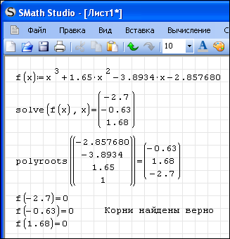

Форум SMath Математика Математические задачи помогите с решением уравнения 1 страниц (2 вхождений) помогите с решением уравнения - Сообщения К последнему сообщению #1 Опубликовано: 27.04.2010 10:54:14 sorcier 0 сообщений из 2 понравились пользователям. Группа: User помогите решить уравнение в smath studio. или хотя бы алгоритм решения х^3+1,65х^2-3,8934х-2,857680=0 #2 Опубликовано: 27.04.2010 11:28:33 Andrey Ivashov 2 343 сообщений из 4 046 понравились пользователям. Группа: Super Administrator Пожалуйста прочитайте о том, как находить нули функции в теме Решение уравнений (поиск корней уравнений)Ваше задание можно решить так:(скачать файл расчётов)С уважением, Андрей Ивашов. 1 страниц (2 вхождений) Новые сообщения Нет новых сообщений
